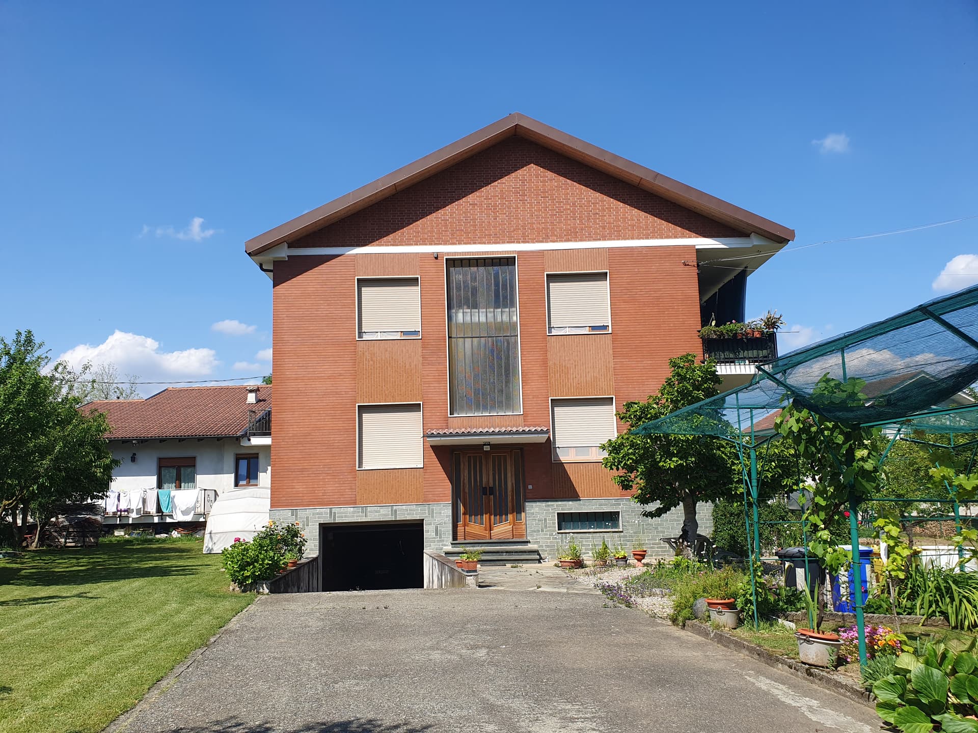

Mio nonno costruì quella casa con le sue mani per la sua famiglia e io ho acquistato il suo appartamento dopo la morte di mia nonna perchè sono affezionata alla casa e al fatto che sia stata realizzata da lui. Ricordo che ci teneva tantissimo, quindi sono sicura che ha cercato, al tempo, di fare tutto bene. Presentava il progetto in comune per ogni cosa, quando tanti se ne fregato e fanno abusi importanti senza dire niente a nessuno.
La casa non è un abuso edilizio, ha una difformità che purtroppo si traduce in un aumento di cubatura fuori terra che probabilmente all’epoca non è stato considerato un problema da nessuno, tanto meno dagli enti incaricati di vigilare (leggi: comune e ufficio tecnico).
Questo problema è emerso PER CASO in seguito ad alcuni rilievi dell’architetto, nessuno ha mai contestato nulla in merito, anche perchè nessuno è mai venuto a misurare. E prima di autodenunciarmi vorrei capire come uscirne senza buttare via tutto il frutto del mio lavoro, visto che mi spacco letteralmente la schiena per guadagnarmi lo stipendio.
Voglio fare le cose per bene ma l’alternativa è lasciare tutto come è adesso e lasciare la grana a chi in futuro erediterà o acquisterà la casa.
Gentile Signora,
sono stato impiegato comunale ,Lei non deve assolutamente autodenunciarsi, perchè se reato vi è stato l’ ha commesso suo nonno e non Lei, non si eredita. Mi pare di aver capito che la casa è in campagna, per cui se il piano di calpestio interno al pian terreno è rialzato Le basta rialzare il terreno esterno in modo tale che da esso alla linea di gronda si rispetti l’ altezza massima consentita, oppure può fare un marciapiede attorno alla casa elevato di 50 cm con una ringhiera e risolve il problema. Ha presentato già un progetto al comune? l’ altezza massima consentita può trovarla nel regolamento comunale allora vigente, comunque c’ era la tolleranza del 2% in più che si poteva sfruttare. Tenga presente che se il fabbricato ricade nell’ abitato, potrebbe darsi il caso che il piano del terreno esterno era più alto e poi venne spianato. Mi pare di aver capito che voglia ristrutturarlo mantenendo le dimensioni esterne base x altezza.
Sono nella periferia di un paese ai piedi delle montagne, una volta era un borgata completamente separata e ora, per via delle nuove costruzioni, è marginale rispetto al concentrico e al municipio.
Il piano dove vivo io, che è quello più basso, è rialzato di circa 1.3 m rispetto al piano circostante.
Il prato è in piano ma non possiamo rialzare di mezzo metro, anceh perchè nel settore dietro la casa il marciapiede fa un gradino e sarebbe un casino senza senso e, sinceramente, non risolverebbe perchè vorrebbe dire che devo rialzare anche tutto il piazzale antistante la casa, pavimentato, modificare la rampa del garage… una spesa insostenibile e, progettualmente, non così facile. La soglia di casa non potrei comunque risolverla così.
Purtroppo per la tolleranza in più ci avevamo già provato e rimaneva fuori, ora non ricordo bene le misure perchè sono passati 3 anni, qualcosa come 15 o 20 cm. Ad ogni modo il mio architetto, cui ho scritto delle cose che mi avete detto in questo forum, ha detto che verifica se con le tolleranze del decreto Salva casa rientriamo (come estensione dovremmo essere in quella del 3%) e andrà a parlare nuovamente con il tecnico comunale in via informale per capire una soluzione.
Nessuna ristrutturazione è prevista, è già stato fatto tutto: nel 2019 il tetto, rimesso come quota esattamente come quello precedente, nel 2022 il mio appartamento, con cui sono state risolte le piccole difformità rispetto al catasto e al progetto originale e che non ha previsto interventi all’esterno eccetto la sostituzione degli infissi.
E’ proprio durante l’ultima ristrutturazione che è emersa questa problematica, che resta come una spada di Damocle sulla testa della mia famiglia nel caso volessimo vendere il fabbricato. Sto cercando di risolvere tutte le magagne della proprietà, compresi i confini dei vicini, per un eventuale vendita futura. Non voglio avere, in quel caso, nessun tipo di contestazione!

complimenti, è una bella casa. Il nostro ordinamento giuridico ha l’ istituto del tempus regit actum vale a dire che se a suo tempo ne venne autorizzata la costruzione con la licenza e con la relazione che ne motivava la costruzione fino a quella altezza, il comune non può pretendere ora per allora una sanatoria. L’ altezza non va misurata dal piano di calpestio esterno al colmo del tetto, ma fino alla linea di gronda che è la linea inferiore della fascia bianca.
Grazie, si me lo ha detto l’architetto che fa fede il piano della gronda.
