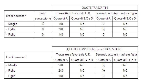

Da parte sua l’Uffico del Registro ha invece trascritto le quote a favore degli eredi secondo la legge, reputando la disponibile sull’appartemento A pari a 1/4 di 1/2. Vedasi prospettino.
quote
Perciò secondo le quote trascritte in Conservatoria nell’anno 2000 dall’U.R. all’atto di compravendita del 1999 avrebbero dovuto intervenire come venditori: la madre per 5/8 e il figlio per 1/8 stante la proprietà di 2/8 della figlia già acquisita per successione testamentaria.
