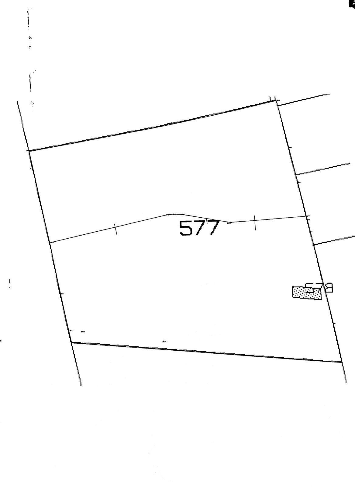

Gianni buongiorno. Devo procedere al frazionamento e all’inserimento in mappa di un fabbricato attualmente identificato con il mappale 578, insistente ed intercluso sulla particella censita al Catasto Terreni con il mappale 577.
A seguito del frazionamento si origineranno due nuove particelle: una di esse sarà graffata alla porzione restante, di maggiore estensione.
Si precisa che il fabbricato, identificato con il mappale 578, risulta censito al Catasto Terreni come ente urbano, mentre la particella 577 è censita al Catasto Terreni con qualità agrumeto.
Come debbo correttamente compilare il modello censuario?
Potrebbe trattarsi della tipologia 18, tuttavia sorge il dubbio perchè l’ente urbano deve solo variare, anche perchè dovrà diventare tutto ente urbano nella porzione maggiore. Allego mappa con la dividente che taglia in due la particella 577. Grazie
Bisogna che ti spieghi meglio e posti in colore.rosso quello che vuoi mettere sia come fabbricato che come dividente.
Infatti, dovresti spiegare meglio le operazioni da fare e descrivere l’attuale situazione catastale del fabbricato in modo completo. E’ censito all’urbano?
