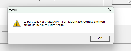

Devo frazionare la particella EU edificata dalla quale ottengo la derivata AAA
Su AAA va inserito nuovo edificio graffato.
quindi provo con Frazionamento e Mappale e con casistica “D” finisco nello srtesso errore dei nostri colleghi:
Ho provato tutte le altre casistiche ma non cambia nulla.
quindi:
bisogna capire se non è più possibile fare frazionamento + inserimento in mappa (contestualmente) in un ente urbano
se non si può più, capire se è meglio fare frazionamento e poi inserimento in mappa o viceversa
nel caso, evitare frazionamento.
Innanzitutto non dici quale caso hai adottato. Se devi frazionare significa che poi è previsto un trasferimento di diritti su una delle due parti; non puoi quindi evitare il frazionamento…. Si tratta di vedere se è applicabile il caso ”A”, ovvero se le due porzioni restano correlate o meno. Per gli altri casi il pregeo “vede” la presenza del fabbricato e blocca il processo; è ammesso solamente il caso “E+F” come da ultime modifiche apportate al programma. Devi valutare l’opportunità di adottare tale casistica, altrimenti non ti resta che fare due passaggi distinti: FR e TM.
Ti ringrazio per la risposta
Forse è sfuggito che avevo comunque indicato il caso “D”
Mi pare di capire che FM comunque non sia possibile in questa situazione…
