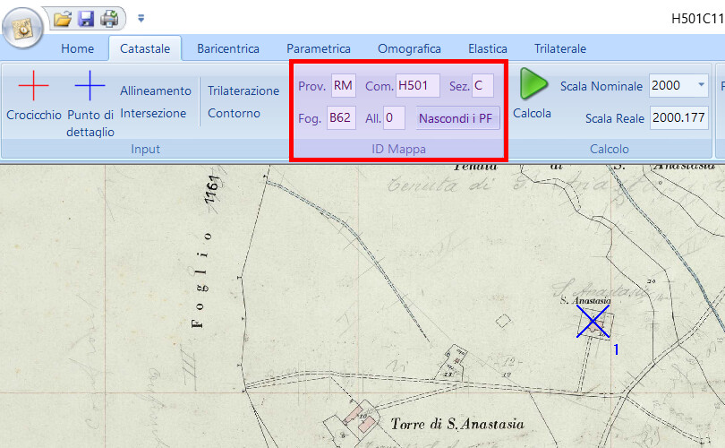

Per rendere più rigorosa la richiesta dei PF, in questa versione il riquadro ID Mappa comprende ora anche le celle della sezione censuaria (da lasciare vuota se non c’è) e quella dell’allegato (impostata di default a 0 se non c’è):
Per i fogli la cui numerazione supera 999, nella cella Fog. si deve seguire la convenzione catastale, cioè le centinaia vanno tramutate in un lettera maiuscola, secondo questo schema:
A = 1000
B = 1100
C = 1200
Ad esempio, nel caso mostrato qui sopra, il foglio numero 1162 viene indicato come:
B62
dove: B = 11 centinaia, 62 = unità.

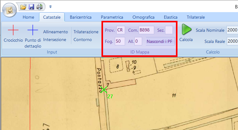

Se invece il foglio dei PF richiesti non supera 999, si può inserire con il solo numero senza zeri anteposti come si vede qui:
