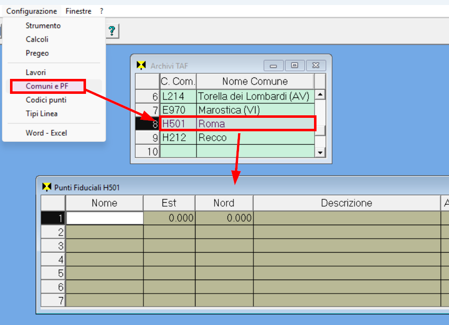

Dal menù Comuni e PF si apre la tabellina nella quale si possono definire i Comuni dei propri lavori, inserendo il codice catastale e la denominazione. Facendo poi doppio clic sulla riga di un Comune, si apre la tabella dei PF:

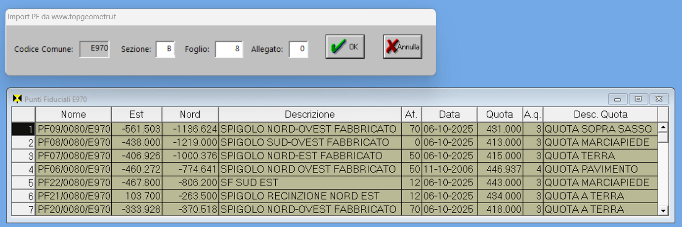

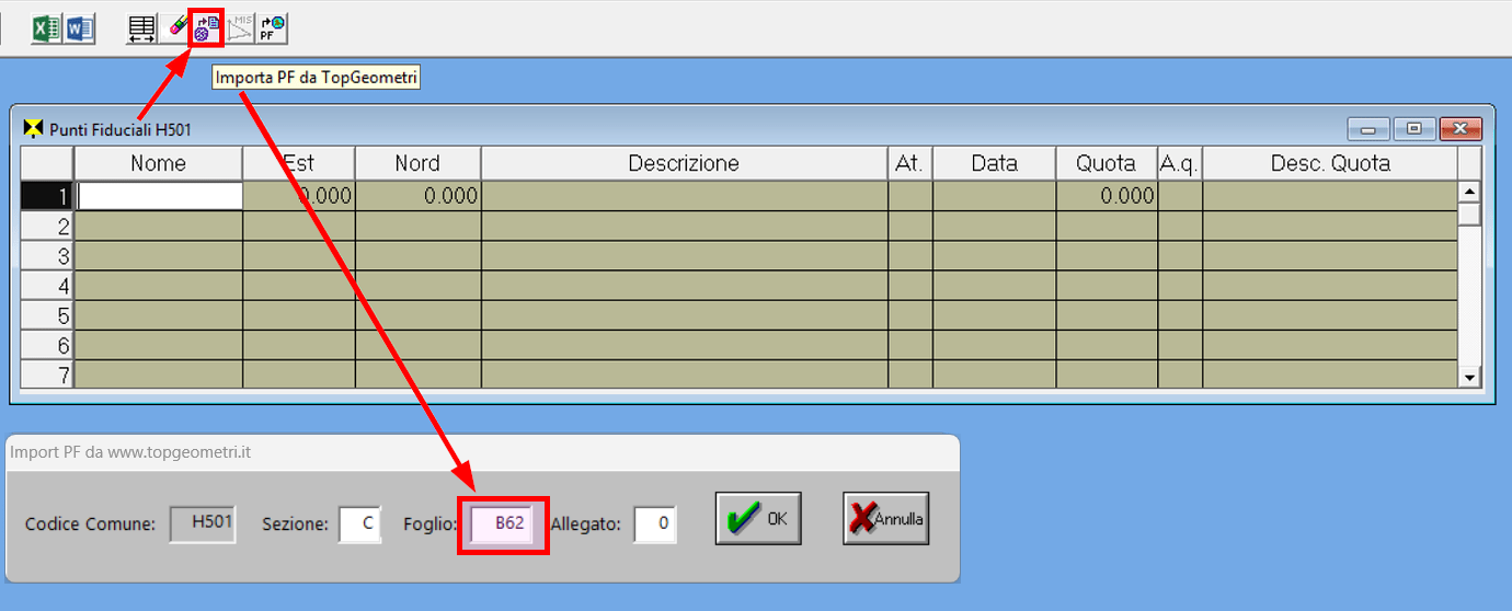

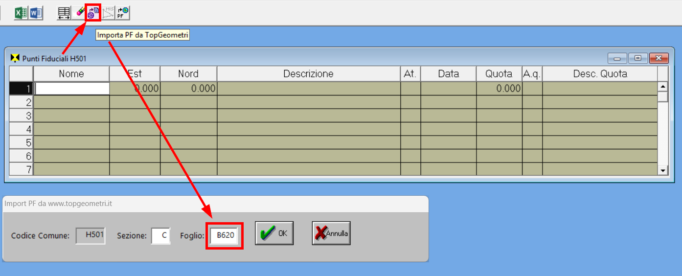

Da questa tabella, attivando il comando (icona) Importa PF da TopGeometri, si apre la mascherina di inserimento della sezione censuaria e del foglio di mappa di cui si desidera scaricare i PF (il codice Comune è ovviamente già impostato):
Come si può vedere qui sopra, con questo aggiornamento è ora possibile indicare fogli la cui numerazione supera 999, come ad esempio nel caso di Roma e Torino. Per questi fogli si deve seguire la convenzione catastale, cioè le centinaia vanno tramutate in un lettera maiuscola, secondo questo schema:
A = 1000
B = 1100
C = 1200
Ad esempio, nel caso mostrato qui sopra, il foglio numero 1162 viene indicato come:
B62
dove: B = 11 centinaia, 62 = unità
Se il foglio non ha un allegato, nella cella relativa va lasciato il valore 0 preimpostato, altrimenti va messa la lettera (maiuscola) nel caso esista.

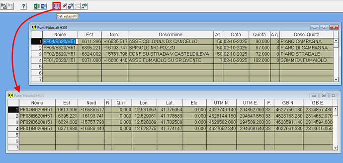

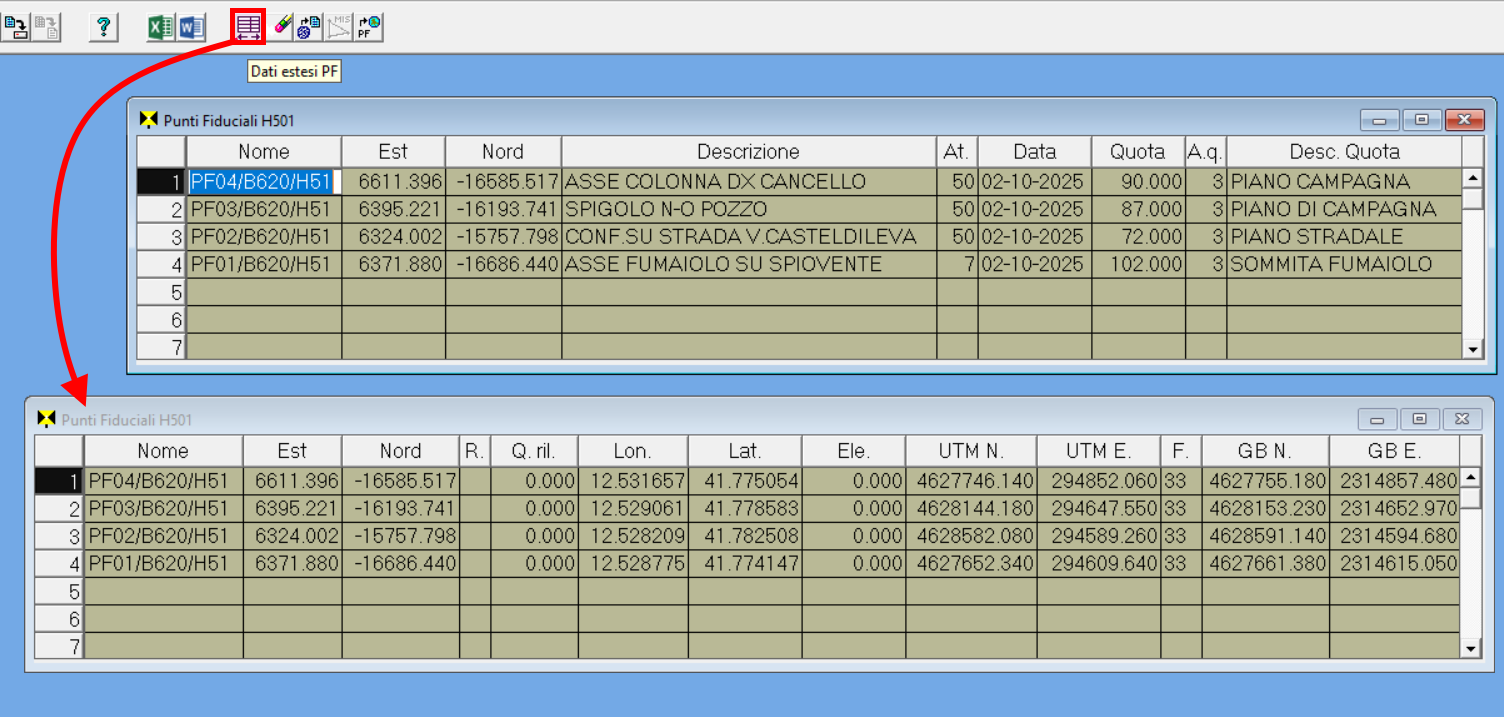

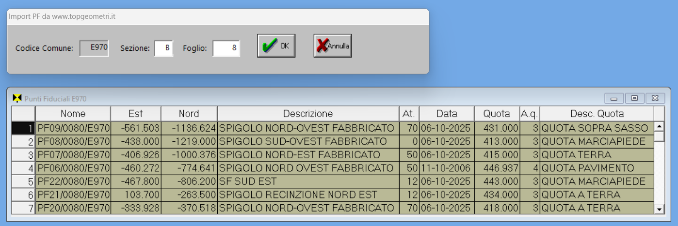

Cliccando OK si ottiene il download dei PF di quel foglio sulla tabella. Questa inizialmente appare con i dati classci dei PF: nome, coordinate catastali, descrizione, attendibilità, data di istituzione, quota, attendibilità quota, descrizione quota; ma può essere espansa con i dati estesi: quota rilevata, coordinate geografiche WGS84 longitudine / latitudine / elevazione ellissoidica, coordinate e fuso UTM, coordinate Gauss-Boaga. Per passare dalla tabella standard a quella estesa, basta attivare il comando (icona) Dati estesi PF come mostrato qui:
N.B.: se il foglio dei PF richiesti non supera 999, si può inserire con il solo numero senza zeri anteposti né lo zero dell’allegato), come si vede qui:

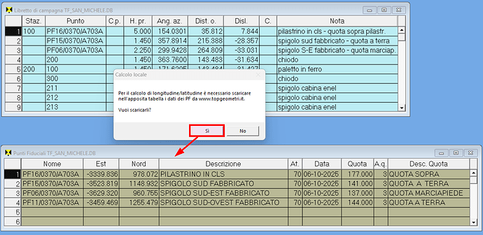

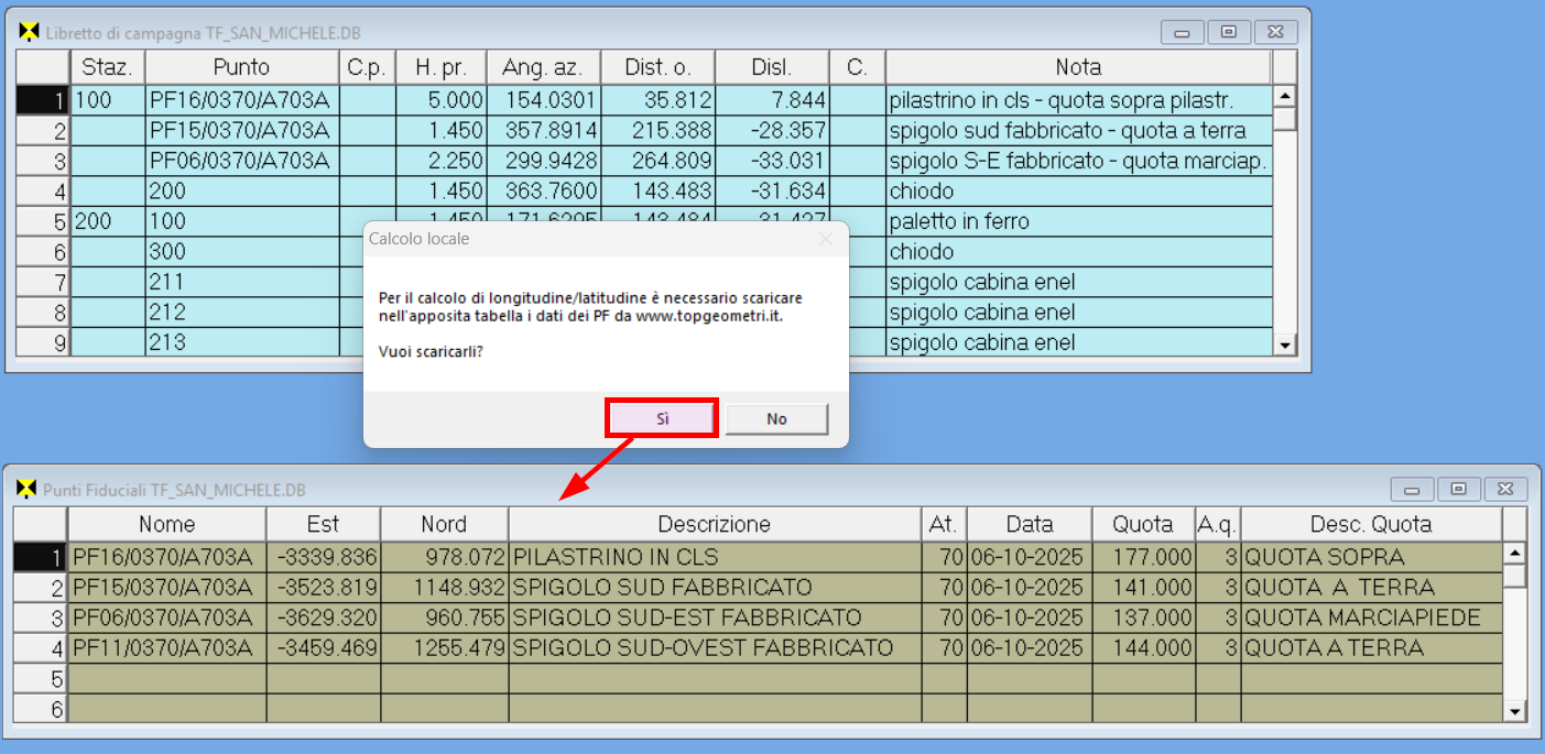

I PF vengono scaricati da www.topgeometri.it anche durante il calcolo dei rilievi. Attivando il calcolo esce infatti la richiesta riprodotta qui di seguito alla quale, rispondendo affermativamente, segue il download nella tabella dei PF di quel rilievo.

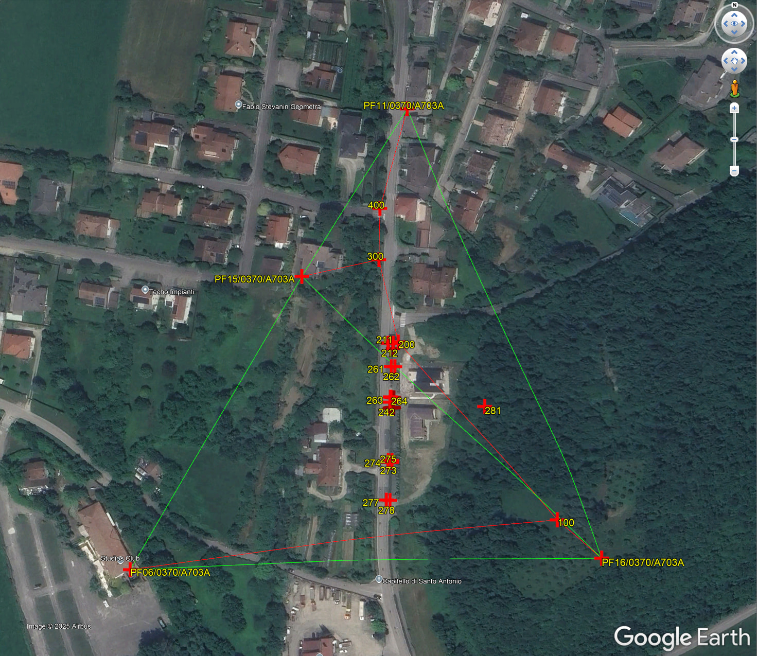

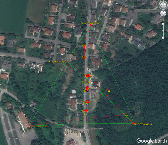

Ricordo che quest’ultima prestazione è particolarmente utile per i rilievi eseguiti con TS perché permette di esportarli su Google Earth, cosa ovviamente impossibile senza l’aggancio ai PF:
