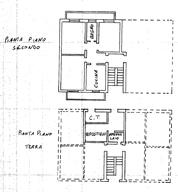

ho la seguente situazione: palazzina con 6 appartamenti (cat. A/3) geometricamente censite nel 1981 con Planimetrie Catastali (non è presente Elaborato Planimetrico). Tutte le U.I. sono dello stesso proprietario.
Ciascuna delle schede degli appartamenti include le Parti Comuni del Piano Terra come da immagine seguente ma non rappresentata la CORTE COMUNE:
Ora devo presentare una Sanatoria per difformità sulle sole Parti Comuni a Piano Terra.
In merito all’aggiornamento catastale, da effettuare a valle della Sanatoria, mi chiedo se devo aggiornare tutte le 6 schede catastali degli appartamenti (per il fatto che tutte includono Parti Comuni che vado a Sanare). In tal caso dovrei rappresentare anche la CORTE COMUNE in ciascuna delle nuove schede?

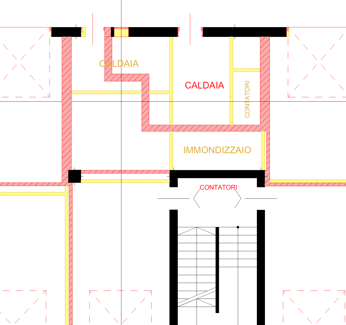

Ciao, in cosa comporta la sanatoria delle parti comuni? Cioè, cosa cambia rispetto alle planimetrie in atti?

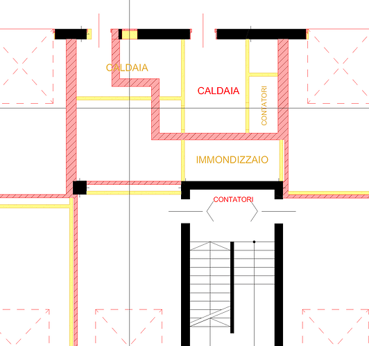

Si ha sia diversa distribuzione spazi interni e anche formazione di una finestrella come da immagine seguente:
Ciao, le singole planimetrie delle u.i.u. rappresentano le parti comuni che non corrispondono più allo stato dei luoghi. Per cui procederei con la ripresentazione delle singole u.i.u. senza parti comuni, in quanto le indicherei nel nuovo elp, dove inserirei anche la corte comune.
Concordo pienamente con quanto suggerito da Matteo; trattasi di ridefinizione delle parti comuni pertanto categoria e classe resteranno invariate.
