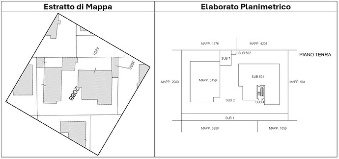

ho la situazione seguente per la Particella 2088:
Nella quale il SUB 502 è ripostiglio abusivo anche se accatastato di superficie 2 mq.
Tale ripostiglio è censito autonomamente avendo accesso da Corte Comune; non è parte del SUB 7. Tale piccolo ripostiglio è rappresentato coerentemente anche in Estratto di Mappa (con superficie di circa 2 mq).
Si vuole ora provvedere alla Sanatoria di tale ripostiglio che effettivamente non ha superficie 2 mq ma bensì pari a 6,5 mq.
A vostro avviso, è necessario istruire un Tipo Mappale per aggiornare la Mappa (gli altri Corpi di Fabbrica non sono variati) ?
In caso affermativo, posso considerare l’aggiornamento di Lieve Entità ?
Hai cercato il Tipo Mappale che ha inserito in mappa i fabbricati o il ripostiglio? È su quello che dovresti verificare le dimensioni. In mappa hanno introdotto un adattamento delle misure reali (se esiste un T.M.). Se non trovi nulla puoi procedere con un aggiornamento mediante Tipo Mappale semplificato. Trovo, comunque, delle differenze tra la mappa e l’Elp.
Sono d’accordo con Matteo… devi verificare il tipo mappale e poi valutare. A vista sembra che nell’EP questo ripostiglio abbia una dimensione ridotta rispetto a quanto rappresentato in mappa.

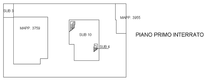

Aggiungo in merito:
  • immagine relativa a PIANO SEMINTERRATO di EP che mostra corpi di fabbrica non riportati in PIANO TERRA (che risolve allineamento tra Mappa ed EP)
  • del TM che ha inserito in mappa il “piccolo ripostiglio”, risalente al 1976, conosco numero e anno ma i proprietari non ne hanno copia. Consigliate di andare a recuperarlo all’ufficio provinciale (Varese) oppure ritenete sufficiente derivare la superficie del ripostiglio dal file .EMP dell’Estratto di Mappa? (anche se la rappresentazione del ripostiglio in EP e EdM sembrano diverse, caricandole in CAD e scalando opportunamente sono di analoga dimensione)

Consiglio di visionare al Catasto il T.m. con le misure reali.
A me sembra che il problema (grafico) sia anche per il sub.7 e non solo per il sub.502, come pure le dimensioni del mappale 3759 diverse dal fabbricato in mappa…
Dopo le già suggerite indagini, se la ditta è unica rifarei il TM in deroga per aggiustamenti (che si potrebbero fare anche se le ditte sono diverse ma nel caso vi siano planimetrie in atti che confermano le dimensioni dei fabbricati modificati).
