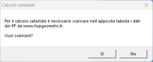

Lancio il calcolo catastale, Geocat mi chiede:

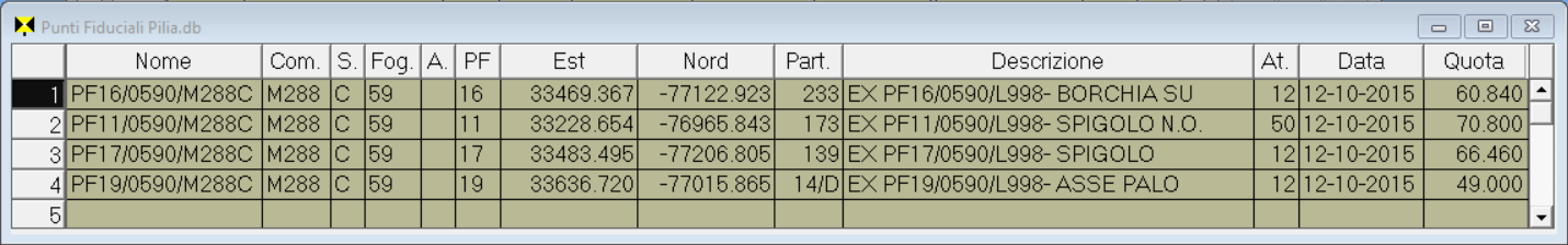

Gli rispodo di e mi vengono scaricati i PF sull’apposita tabella:

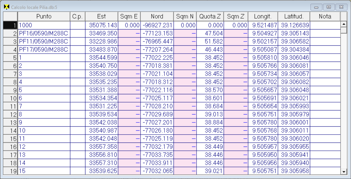

Questo passaggio è fondamentale perché ovviamente il calcolo catastale avviene in funzione dei PF. Infatti nella tabella dei risultati vedi le coordinate catastali (oltre che Longit./Latit. che ti permettono di esportare il rilievo su Google Earth):

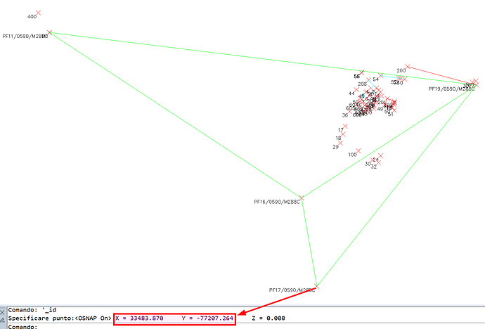

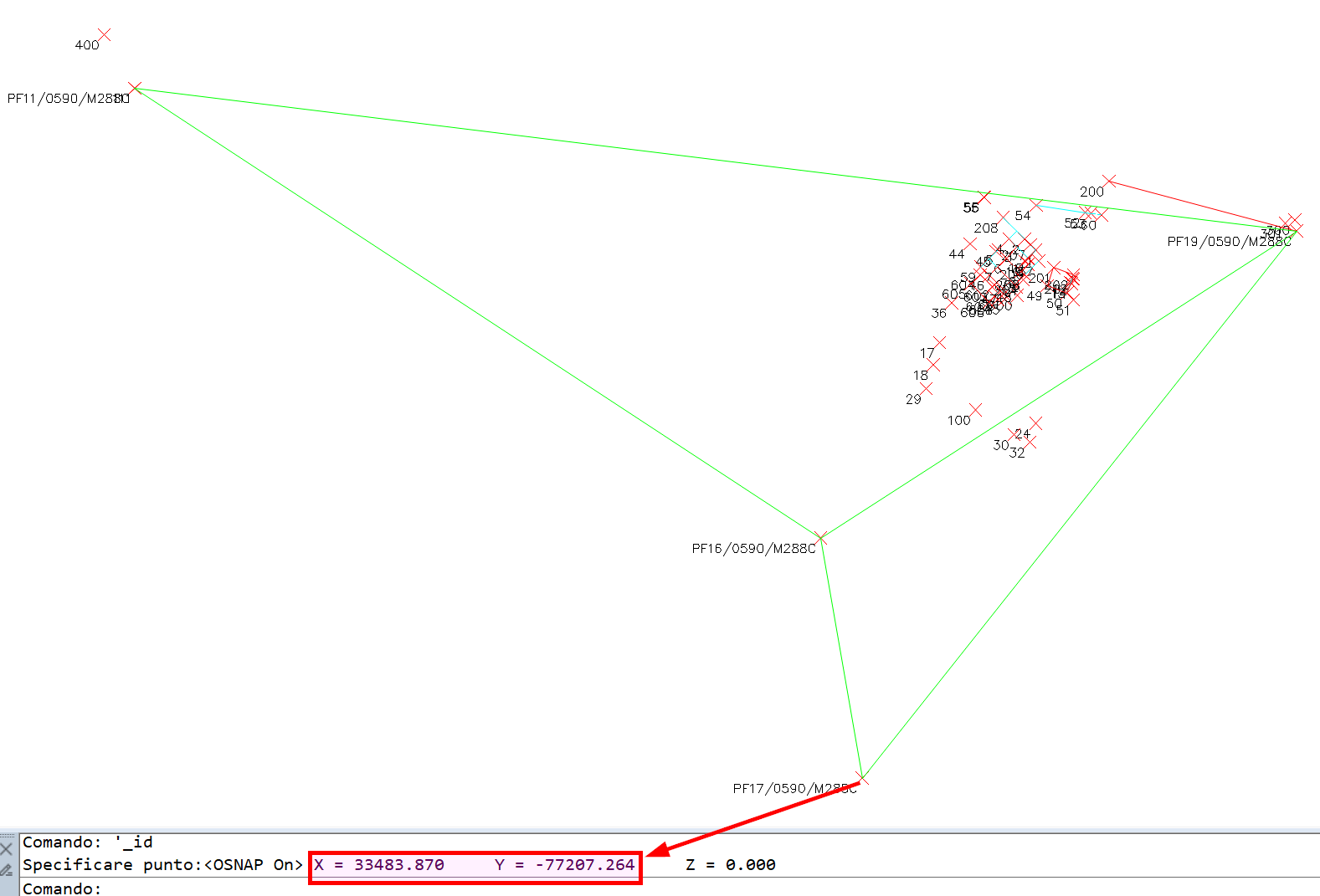

A questo punto lancio il disegno CAD il quale mi esce regolarmente in coordinate catastali, come vedi qui sotto. Naturalmente appena appare il disegno, l’oggetto del rilievo di appare molto piccolo in alto sullo schermo per via della base GPS 1000 molto distante a Sud:
Fammi sapere se, seguendo quanto sopra, risolvi.

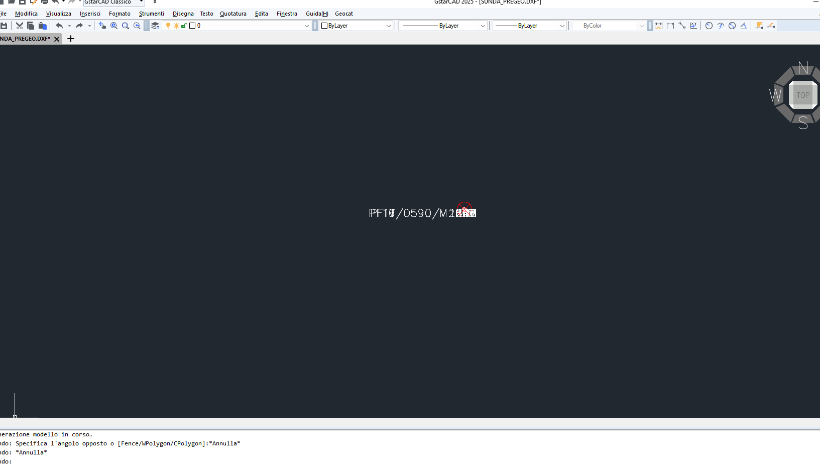

la procedura che hai indicato è esattamente quella che ho fatto diverse volte ma purtroppo non sono riuscito a risolvere perchè pur avendo riscontrato la perfetta coincidenza dei dati che hai postato, il disegno cad che viene fuori è sempre quello che risulta dall’immagine che allego.
Quello che è strano che non succede dal lancio da calcolo locale mentre il grafico che viene fuori è inutile ingrandirlo perchè rimane tale e quale.
