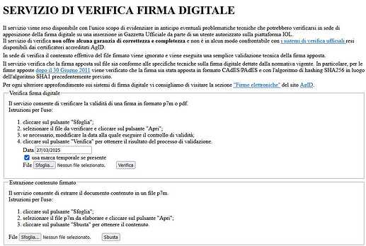

Propongo un test con un servizio gratuito
per eliminare dubbio su file .p7m corrotto
durante fase di generazione oppure scaricamento
SERVIZIO DI VERIFICA FIRMA DIGITALE
Riporta anche un link AGID che già conoscevo
Software di verifica|Agenzia per l'Italia digitale
Alternativo a quello dell’Agenzia delle Entrate
Tutti i servizi - Verifica dei documenti con firma digitale inviati dall’agenzia - Agenzia delle Entrate
La verifica della firma digitale è spartana
rispetto ad altro servizio Namirial
https://www.verificafirma.it/
