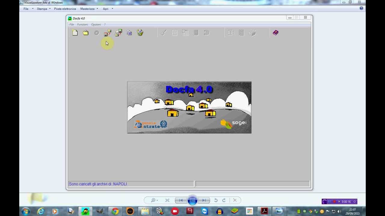

Sulla visura catastale compare la data di presentazione della pratica Do.C.Fa.
Solo dentro la pratica è riportata la data di ultimazione dei lavori
per nuova costruzione, oppure per variazione (è stata completa in data)
Modello D - Quadro B - Dati generali
