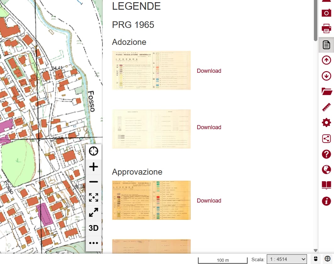

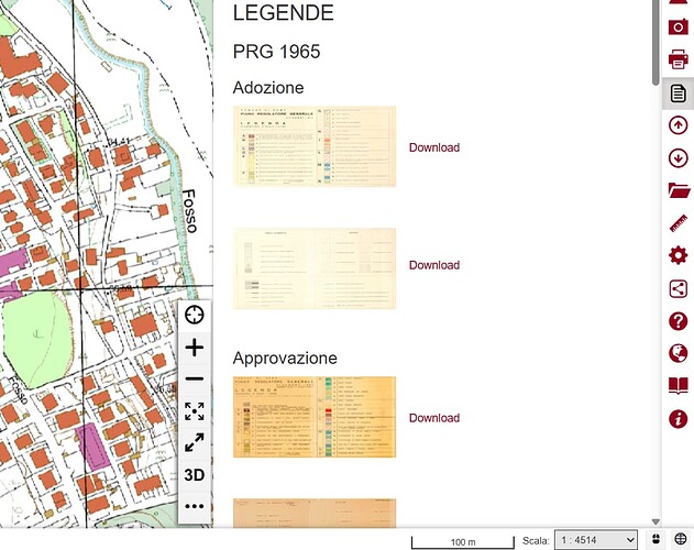

In effetti il geoportale di Genova è chiaro e cristallino. Purtoppo quello di Roma è un vero casino, o lo si sa fare oppure con la logica non ci si arriverà mai. Quando interrogo il prg della zona che mi interessa si apre una leggenda al lato con un’infinità di “Adozioni e Approvazioni”. Allego giusto uno stralcio iniziale. Cioè ma io per vedere se un cambio d’uso è fattibile che devo vedere???Boh. mi arrendo
Premetto che sono stata anche al comune in ufficio tecnico e sinceramente il responsabile non mi è sembrato tanto in grado di darmi una mano. Mi ha detto di consultare le NTA della zonizzazione in questione, ma anche lì un’epopea
