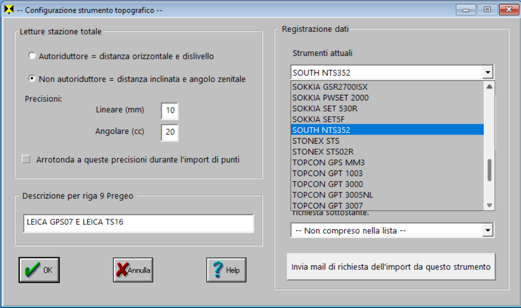

Ciao Sandro,
Geocat importa i dati dalla TS SOUTH NTS350 come vedi dalla finestra di selezione dello strumento:
Ma questo avviene importando il file TXT esportato dalla TS stessa. È possibile implementare anche il passaggio inverso, cioè trasferire i punti da tracciare sulla TS, ma sempre generando un file da caricare poi sulla TS.
Se acquisti la licenza del software e mi mandi il formato del file richiesto, posso sicuramente sviluppare l’export.
