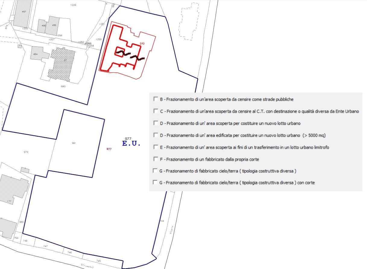

Mi trovo a dover inserire in mappa un fabbricato con corte (mai introdotto nella mappa, ma già presente in Catasto Fabbricati dal 1974) la cui p.lla 590 (con subalterni) esiste solo al Catasto Fabbricati.
Le casistiche non rientrano nella fattispecie (vedi grafico). La p.lla 977 è un E.U..
Secondo la Vostra esperienza cosa mi consigliereste di fare?
Tenuto conto che tra le casistiche (anche se abbastanza chiare) non mi consentono di procedere.
PS: La p.lla 977 in realtà è stata in gran parte edificata, ma non sono mai stati introdotti in mappa i relativi fabbricati.

Secondo me devi utilizzare TM con stralcio di corte (o in alternativa TM in variazione). Unica problema che Pregeo non ti accetterà (credo) un numero (590) come particella derivata finale, ma accetta solo una derivata letterale (AAA …).
In tal caso crei la particella AAA, facendo:
O 977
V 977
C AAA
Poi con istanza al catasto fai correggere la particella AAA in particella 590, sempre che naturalmente al catasto terreni la particella 590 non è già presente in altra posizione.
Se la particella 590 al C.T. terreni già esiste devi, gioco forza, creare la particella AAA e poi fare i docfa per modifica di identificativo per allineare il tutto anche la catasto fabbricati.

Concordo in linea di massima con Fausto perchè l’incarico sembra essere solamente l’aggiornamento della mappa.
Non dici a chi è intestata la particella 977 all’Urbano perchè probabilmente trattasi di un complesso immobiliare che ha un numero notevole di intestatari. Ma se si desidera affrontare il problema alla radice è necessario indagare sulla provenienza dei diritti sui sedimi dei fabbricati e sulla corte/passaggi comuni; ciò per valutare la convenienza o meno ad utilizzare un unico elaborato planimetrico.
Mi chiedo sulla base di quali documenti vai a definire il contorno della nuova particella 590…
Se c’è un vecchio frazionamento mai introdotto in mappa l’iter da seguire a mio avviso è diverso.
Grazie Fausto, ora vedo cosa succede per la p.lla 590 ovvero, nel caso, p.lla AAA.
da verifiche al Catasto Terreni (come già scritto) non è presente ne tanto meno soppressa.
Effettivamente l’area p.lla 977 era della stessa ditta, ma nel corso del tempo è diventata un complesso immobiliare.
Ho tra i documenti l’atto (che ne descrive l’immobile mediante la planimetria con la corte) e la planimetria depositata in Catasto.
