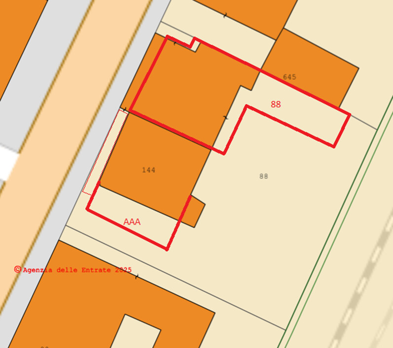

Riguarda le sotto evidenziate nell’immagine 1 le p.lle 88 e p.lla 144 , precisamente:
  • la p.lla 88 , la cui planimetria catastale depositata nel 1968 risulta difforme per intervenute
    modifiche ed ampliamenti regolarmente autorizzati , ed il cui contorno attuale è rappresentato nell’immagine n. 2 . L’unità è composta da solo piano terra , di proprietà del signor “GIULIANO” ;

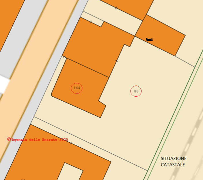

  • la p.lla 144 , la cui planimetria catastale anch’essa presentata nel 1968 risulta conforme allo stato reale dell’immobile ( ad eccezione di qualche modifica interna) , le misure perimetrali corrispondono allo stato attuale , diversamente della corrispondenza cartografica ( mappa) che è difforme come lo si può notare dal confronto tra le due immagini , ( nella seconda immagine la neoformata p.lla AAA rappresenta per l’appunto la “discordanza” tra la situazione di mappa e quella della planimetria catastale .
    la medesima p.lla 144 ,è costituita da due piani f.t. . il piano terra di proprietà del signor GIULIANO , il piano primo ALTRA DITTA.
    Nell’immagine n. 2 si riportano i contorni dei fabbricati esistenti nella situazione rilevata
    (mi scuso , ma volutamente non ho rappresentato i contorni secondo le modalità catastali , ma hanno lo scopo di evidenziare la situazione ; la linea rossa sottile di fatto è tratteggiata – loggia).
Dovendo procedere alla regolarizzazione del tutto, in vista di un successivo rogito notarile con il quale il signor GIULIANO ( prop. della p.lla 88 e proprietario del piano terra della 144 ) intende vendere la sua proprietà .

Il caso rientra nella tipologia “E” della circ. 11 del 2023 ad eccezione della fase intermedia in cui la p.lla AAA diventerebbe cod. 450 in attesa di rogito e voltura con accorpamento alla 144, che nella fattispecie non si concretizza in quanto la p.lla AAA e la p.lla 144 – piano terra - appartengono al medesimo proprietario.
Procederei pertanto con un tipo di frazionamento e contestuale tipo mappale per il distacco della p.lla AAA che sarebbe accorpata alla 144 , quest’ultima ovviamente non graffata alla corte della p.lla 88 , seguito successivamente dagli idonei e necessari passaggi al Catasto fabbricati ( l’ampliamento quale causale adoperata per la p.lla 144 P.T. sarebbe “motivata” da una descrizione atta a specificare che in realtà l’ampliamento di fatto non è concreto in quanto sin dal 1968 l’immobile possedeva quella conformazione grafica e metrica, e la planimetria in atti ne è testimonianza probante).

Mentre leggevo il quesito mi chiedevo se la rappresentazione grafica nell’immagine 2 (contorni in rosso) fossero la sagoma effettiva dei fabbricati ovvero aree scoperte esclusive. Alla fine del post scrivi che le planimetrie in atti del ‘68 corrispondono alla situazione reale (mai aggiornata in mappa) pertanto deduco che la particella che intendi staccare, AAA, sia edificata (come pure la 88-contorno rosso) e ti chiedo se anche questo ampliamento (regolarizzazione) si sviluppa su due piani di ditte diverse o meno. E’ molto importante! Saremmo nel caso molto delicato in cui la situazione giuridica stabilita dagli atti notarili fa riferimento a mappa e planimetrie che sono in discordanza fra loro.

VERO , il contorno rosso che ho indicato rappresenta la sagoma dei corpi di fabbrica;
La p.lla AAA è edificata , di fatto è la parte di fabbricato " p.lla 144" riportata nella planimetria catastale del 1968 , ma non presente nella mappa catastale. ( la famosa canapina ,non so dalle vs parti come la chiamavate , che quella mappa del solo CF dove venivano inseriti i fabbricati quando i due catasti erano separati , gli uffici che li detengono non danno possibilità di accesso ) .

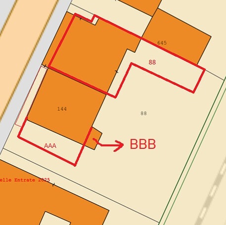

Inoltre, dallo schema proposto, mi pare che sia dimenticata la particella BBB (originata dalla demolizione parziale del fabbricato 144) che è di proprietà di GIULIANO+ALTRI destinata ad essere fusa con la particella 88 che è del solo GIULIANO.
Stesso problema del precedente.

Si hai compreso bene la problematica, ( la p.lla bbb , l’avevo trascurata per non appesantire la grafica e complicarla, in effetti è una superficie residua della 144) . Se necessitano ulteriori chiarimenti fammi sapere. Grazie
