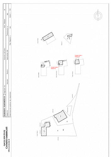

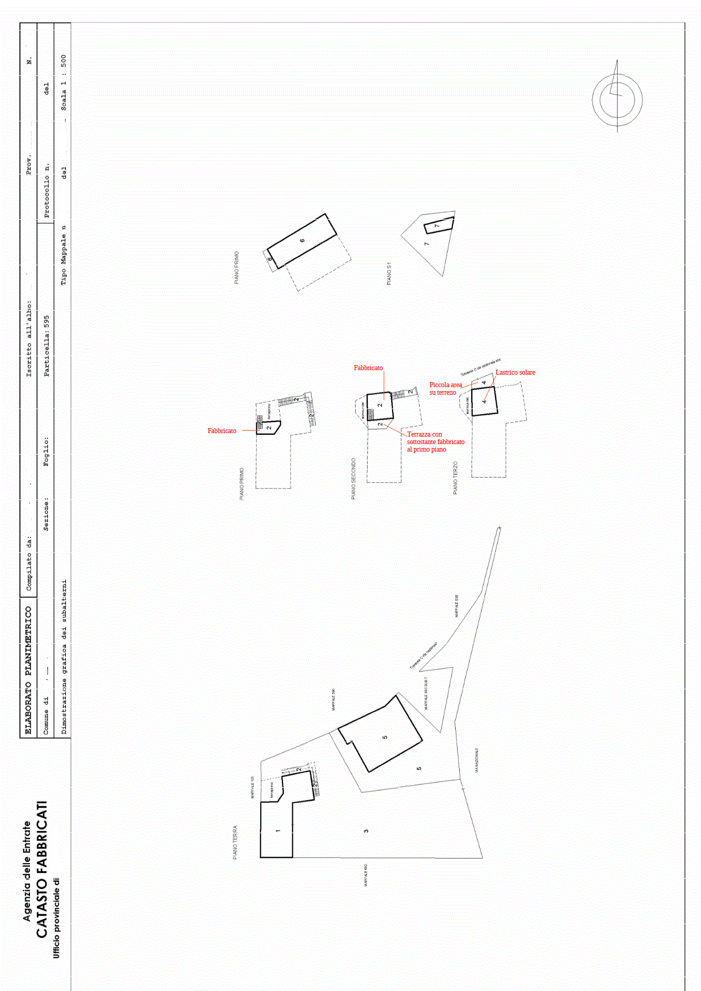

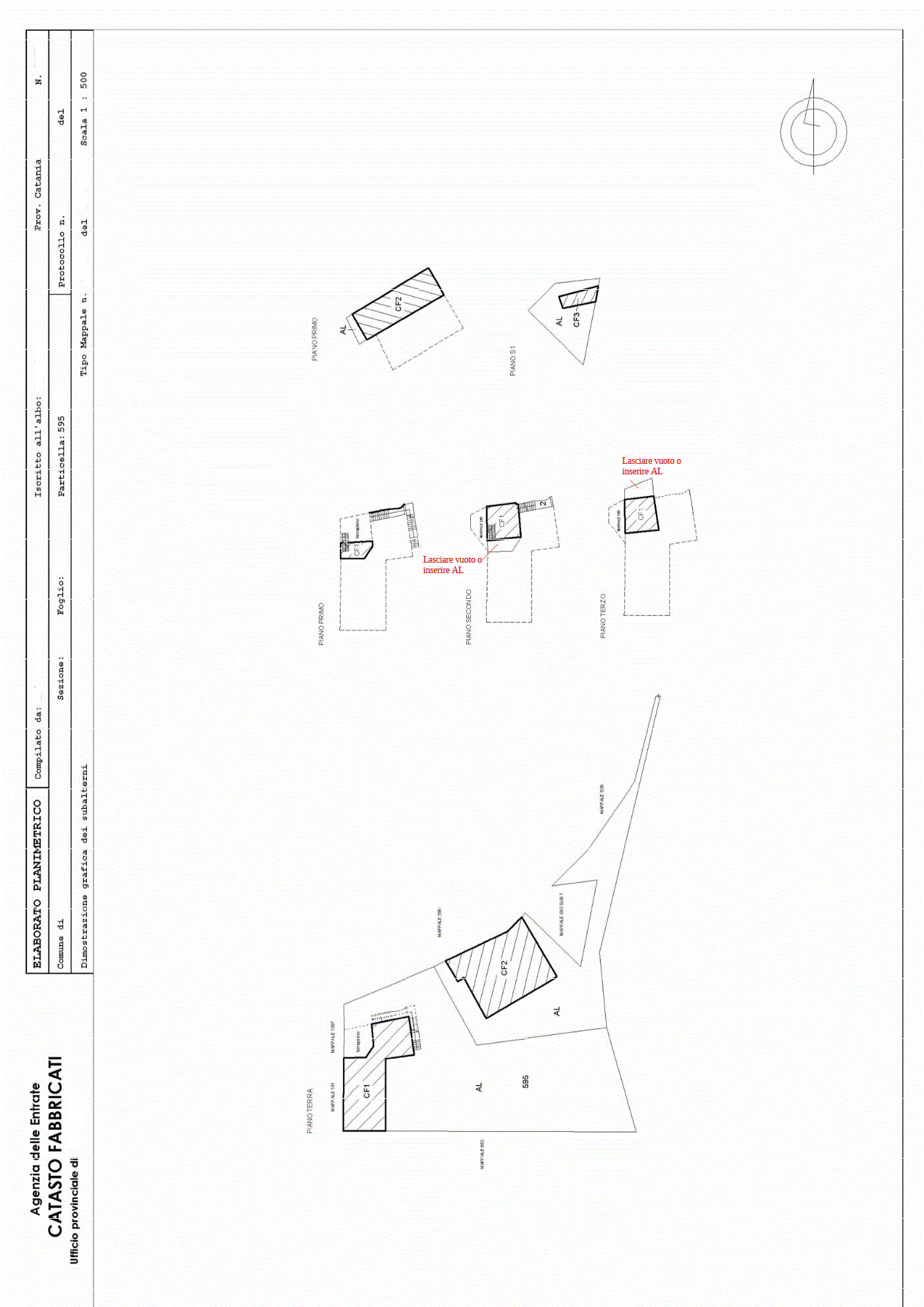

Buonasera dovrei presentare un elaborato planimetrico e le entità tipologiche e vorrei sapere se nelle parti che ho evidenziato nelle entità tipologiche in rosso dovrei inserire AL oppure lasciarlo vuoto allego i file immagine per chiarezza.
Credo sia impostato in maniera errata l’elaborato delle entità tipologiche. Di conseguenza l’Elaborato planimetrico riferito al piano terzo non va bene il sub. 4 (terreno).
Sostanzialmente va rivisto sia le untità tipologiche, che quelle dell’ Elaborato planimetrico.

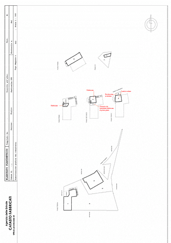

il sub 4 è un lastrico solare (copertura piana su fabbricato) mentre la parte dove ho scritto piccola area su terreno è l’ingresso da un livello a quota più alta con pavimentazione in cemento con sottostante terrapieno.
Se le “aree libere” di cui parli sono individuate nell’elenco subalterni con dei numeri ben distinti ad esempio sono dei BCNC oppure delle aree urbane censite distintamente dalle altre unità immobiliari, allora devi riportare per queste aree l’annotazione AL.
Se invece (come credo) sono delle aree di corte esclusiva ad altre unità immobiliari devi indicare solo l’annotazione CF1.
quindi lascio tutto cosi com’è nel grafico.
Se sono corti esclusive SI lascia tutto come hai disegnato.
