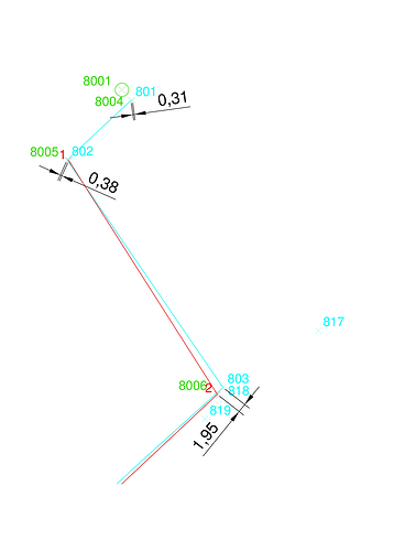

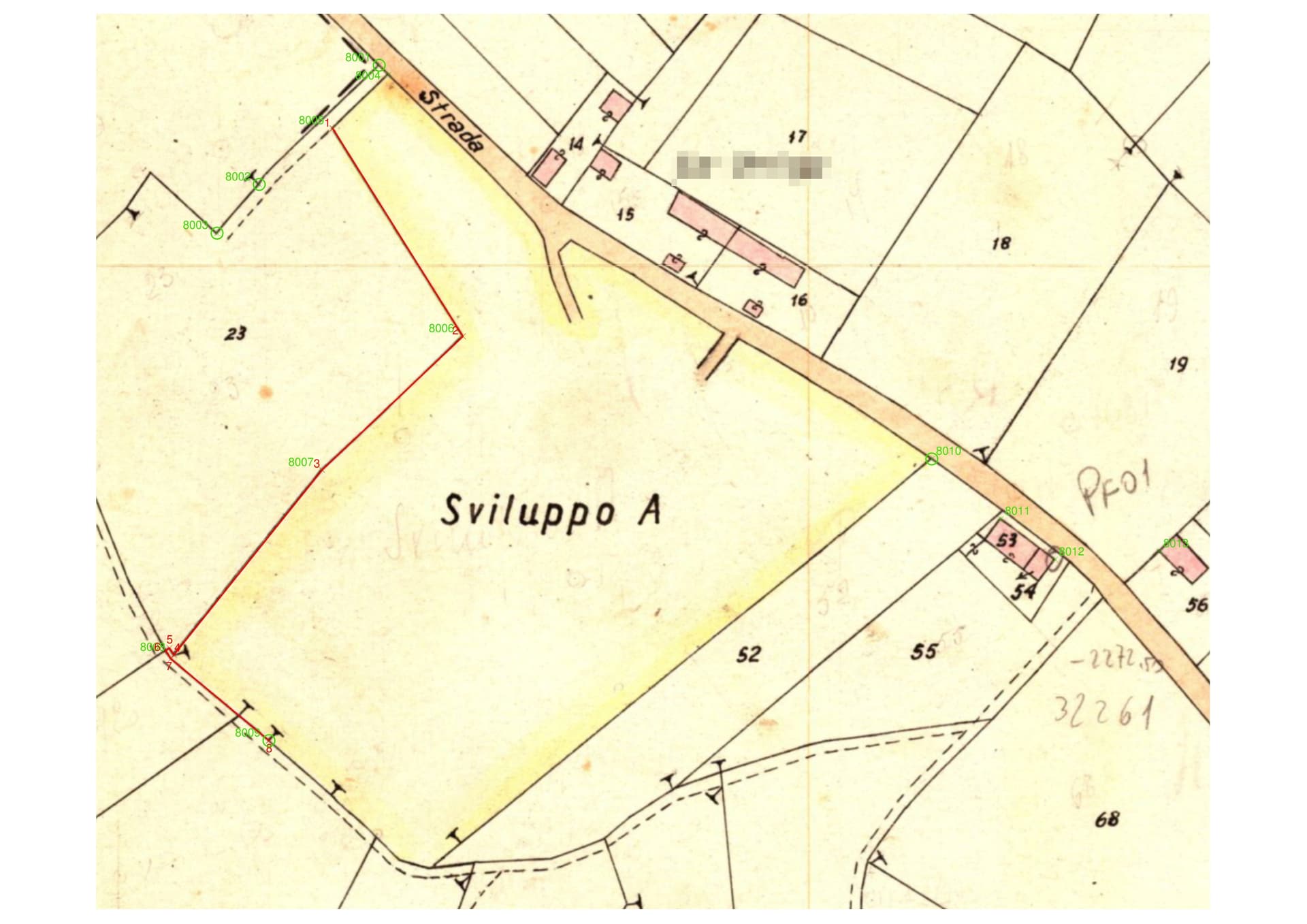

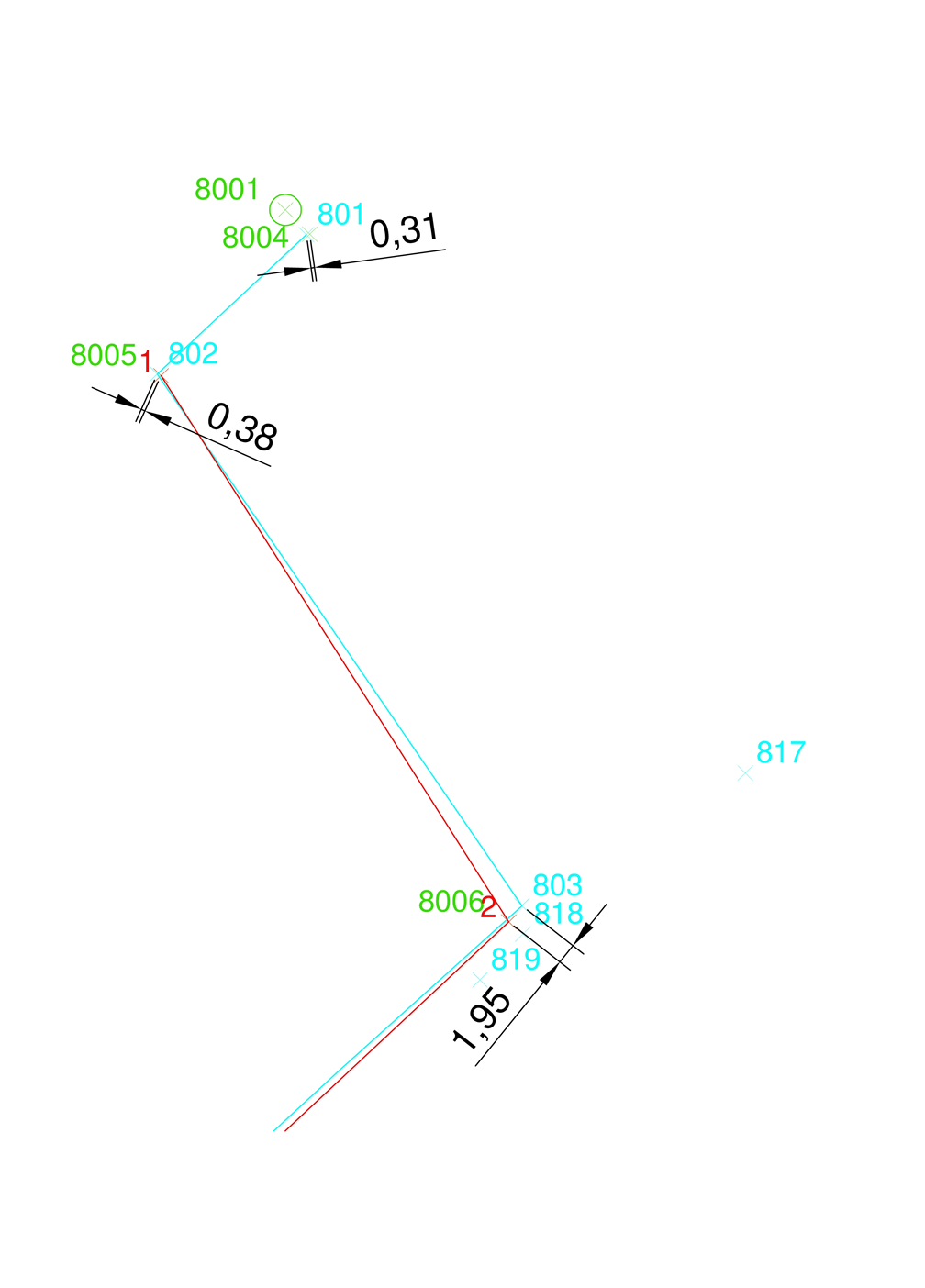

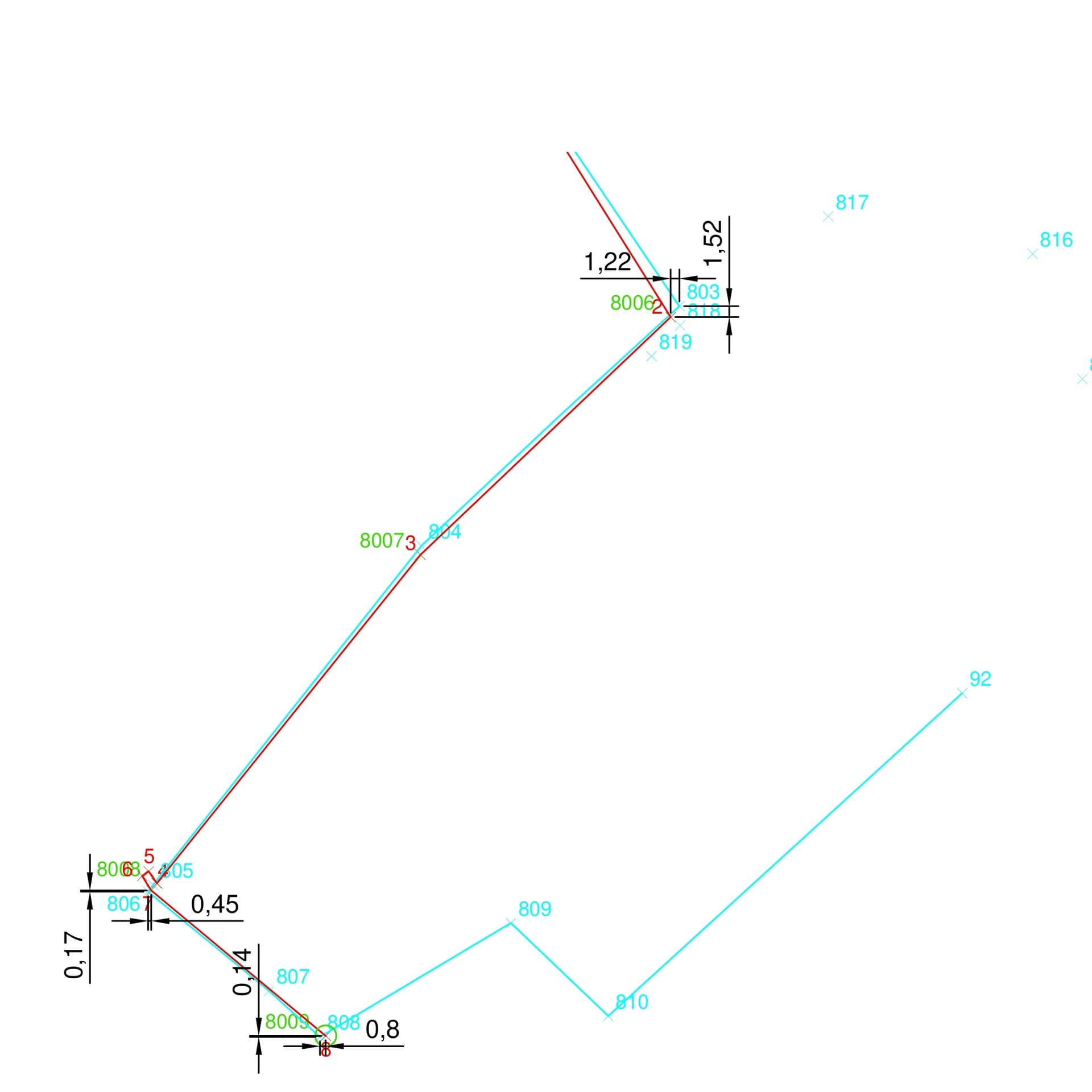

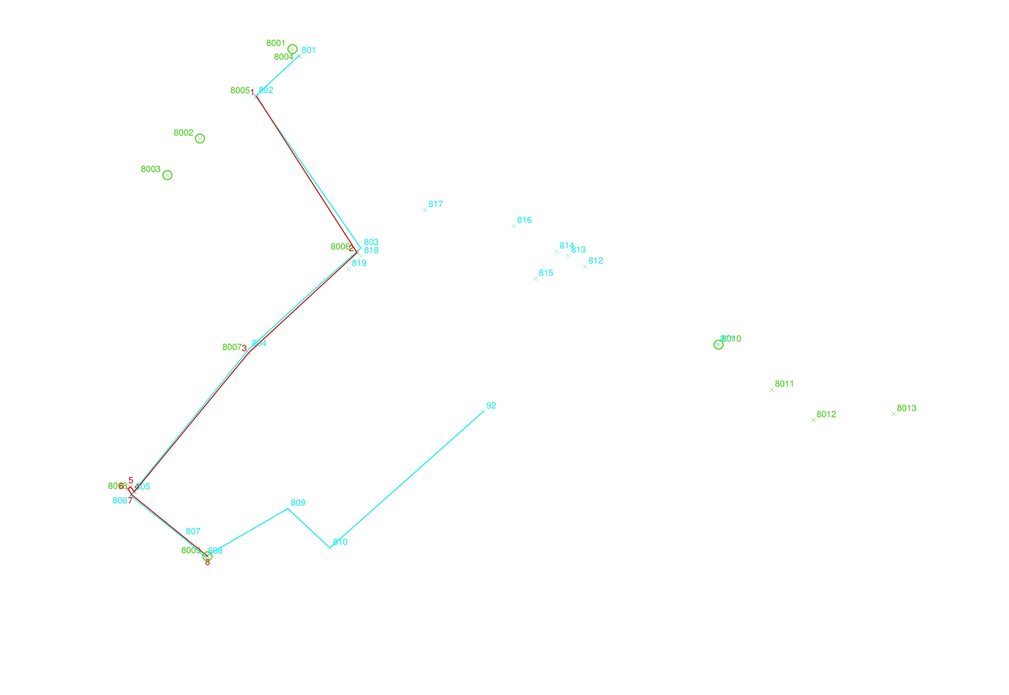

Mi trovo a dover verificare il confine di una proprietà che coincide con il limite del contorno raffigurato nello sviluppo.
L’oggetto è la linea rossa (bordo dello sviluppo prelevato dal foglio intero).

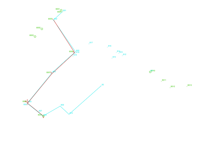

I punti verdi sono i punti di inquadramento prelevati da Corrmap.
Linea a punti azzurri sono i punti prelevati dallo sviluppo.
Li sovrappongo senza le mappe sottostanti.

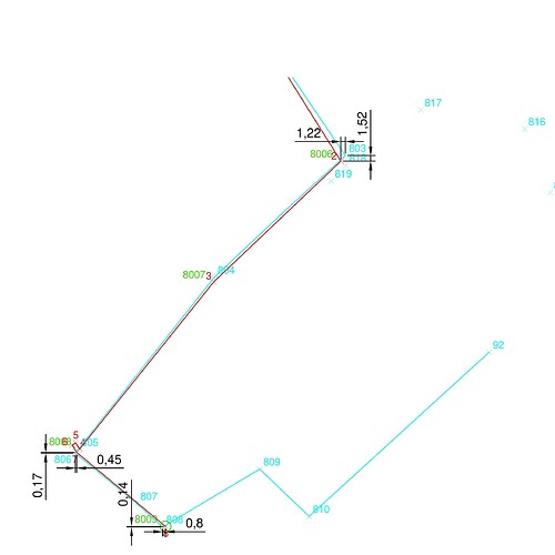

E ti ingrandisco le differenze tra i punti.
Ora la domanda.
In un caso del genere a quali punti faccio riferimento?
Utilizzo quelli dello sviluppo perchè sono stati disegnati in una scala più grande e immagino di maggior precisione oppure quelli del foglio intero perchè l’inquadramento generale dei punti battuti per la rototraslazione sono quasi esclusivamente all’esterno dello sviluppo?
Oppure si utilizza il buon senso e si va a metà? Anche se mi sembra un po riduttivo.
Ti ringrazio sempre per i tuoi consigli.
Ciao Fabio,
sì, in casi come questo è più preciso lo sviluppo, ma non tanto per la scala più grande (pur se questa ovviamente influisce anch’essa), quanto perché il disegnatore del foglio, sapendo che avrebbe dovuto disegnare lo sviluppo in scala doppia, sicuramente non si preoccupava di metterci la massima precisione nel disegnare il bordo dello sviluppo sul foglio al 2000, perché tale demarcazione serviva unicamente a rimandare il lettore allo sviluppo stesso.
In questo tuo caso, vedo che comunque alcuni punti di inquadramento sono all’interno dello sviluppo (812, 813, …), e questo avvalora ancor più quanto sopra.
Resta sempre inteso che dovrai calcolare la rototraslazione ai minimi quadrati considerando tutti i punti di inquadramento, sia esterni che interni allo sviluppo, e ovviamente eliminare dal calcolo quelli che dovessero presentare scarti eccessivi. Inoltre, se i punti di inquadramento interni allo sviluppo rivelassero uno scarto buono, io gli attribuirei un peso superiore (doppio, come la scala) rispetto a quelli esterni proprio per le considerazioni fatte sopra.
