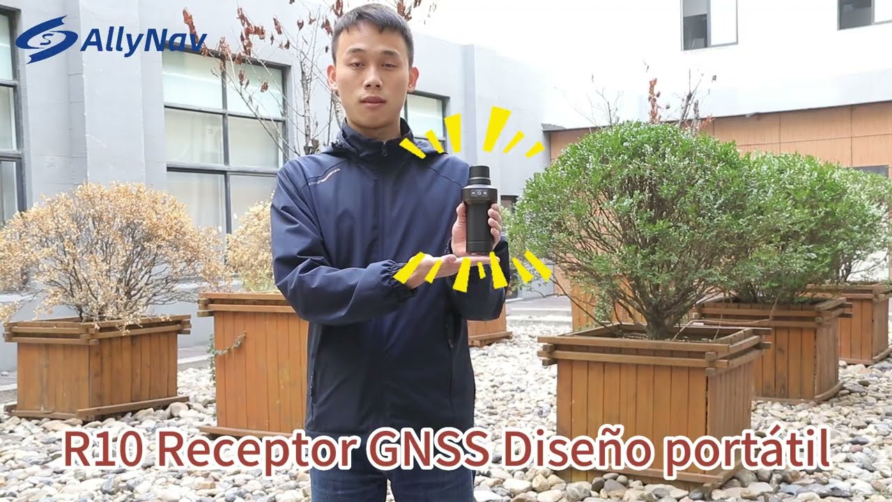

Consiglio Uniquenav R10 un rover entrylevel che non ha niente da invidiare a prodotti brandizzati
Google mi mostra questo:
Non esiste un sito dell’azienda oppure non lo trovo ma sembra un gps a misura di codice in tempo reale ed assoluto. Dovrebbe avere una precisione tra i 3 e i 15 m, non adatto per scopi topografici.
Per questi ultimi serve un gps a misura di fase differenziale (2 strumenti minimo). Mi piacerebbe uno strumento che funzioni sia in tempo reale che come post trattato.
Pensavo ad una precisione tra 1 e 10 cm oppure tra 1 e 50 mm a seconda dei casi.
Lo trivi qui Uniquenav Gnss Receiver R10 Full-constellation Rtk Wearable Connect Cors - Buy Cors Network Rtk Gps Rtk,Land Survey Gnss Uniquenav Gnss Receiver,Full-constellation Wearable R10 Product on Alibaba.com
gli manca soltanto la radio nel caso volessi lavorare in base-rover.
Ti assicuro che se collegato ad una rete cors, lavora in RTK con precisione centimetrica; altrimenti può essere utilizzato con precisione metrica per il GIS.
Aveva già il “picchettamento visivo” ancora prima che i marchi famosi lo attivassero sui propri modelli. L’ho acquistato oltre un anno fa…
