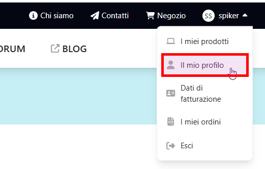

Ti invito quindi a modifcare i tuoi dati seguendo queste indicazioni (vedi immagine sotto):
  • accedi a www.topgeometri.it con le tue credenziali;
  • apri il menù cliccando sul tuo nickname attuale in alto a destra, attiva l’opzione Profilo e modifica i dati dalla form che si apre:
