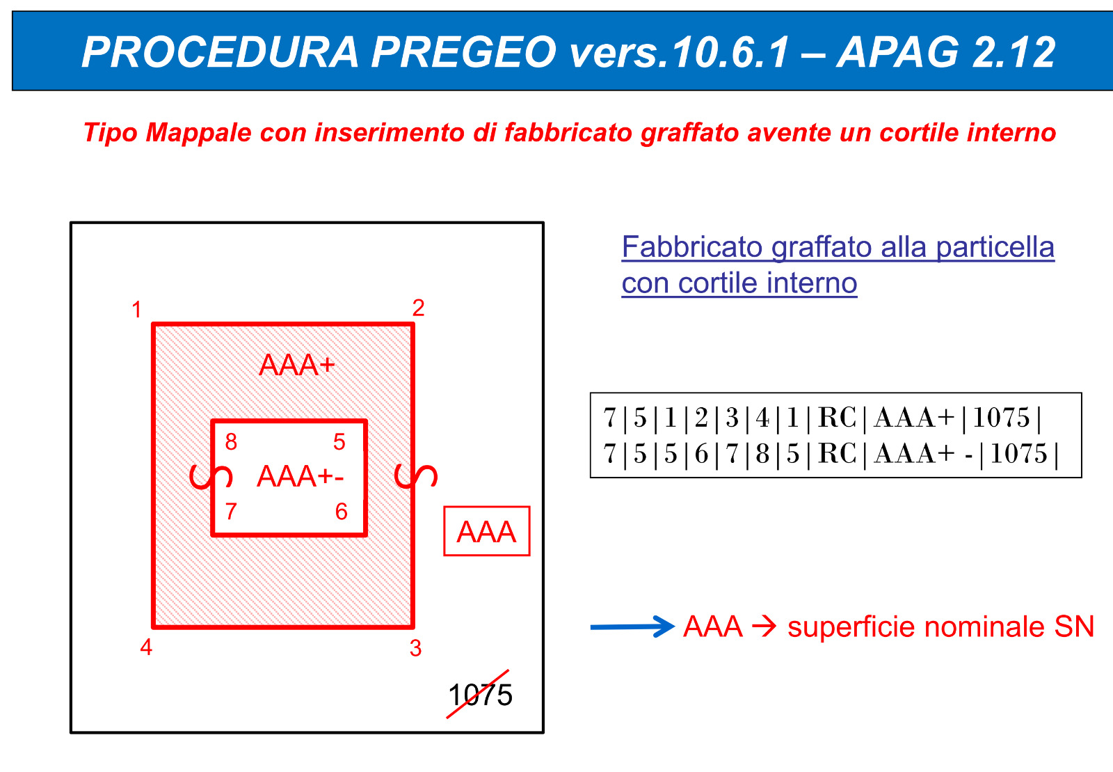

Buon pomeriggio sto eseguendo alla lettera la disposizione da circolare.
Nel libretto in riga del contorno quando inserisco AAA± mi esce fuori un codice errore: di campo formalmente errato.
Come posso risolverlo?

Come dice Corrado, scrivi fisicamente AAA+ - (più e meno) in questo forum te lo scrive ±

Il + e - gli scrivo a seguire in questo modo. Nel topic precedente in automatico me li ha riportati così.
