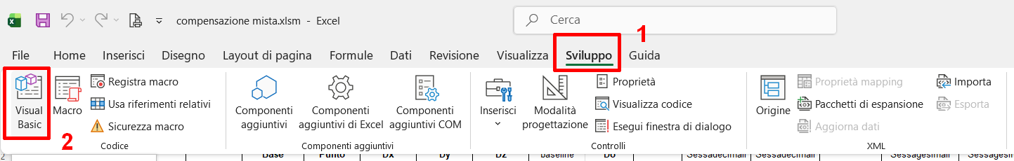

Sul programma Excel segui l’immagine allegata…
