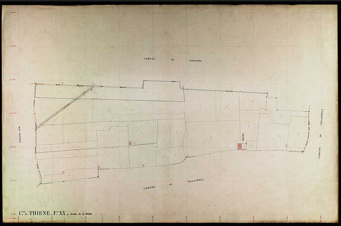

1 - La mappa raster è orientata in orizzontale
Cioè è stata creata fin dall’origine con le coordinate Est in verticale e le Nord in orizzontale:
In questo caso è sufficiente aprirla con un software di grafica (Paint, Greenshot, ecc.), ruotarla in modo che il Nord torni verso l’alto e salvarla così ruotata, per poi aprire in CorrMap il nuovo file raster ruotato.

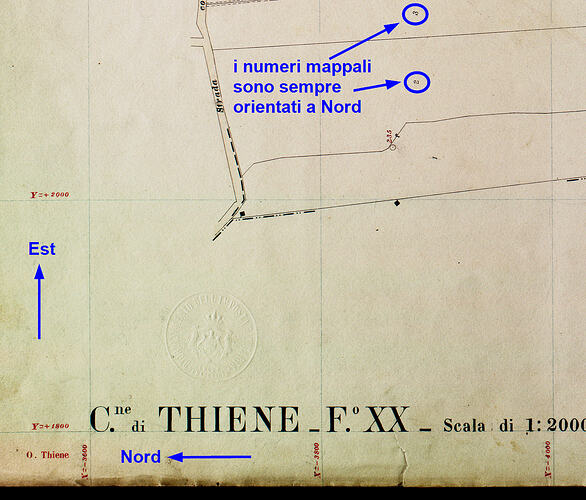

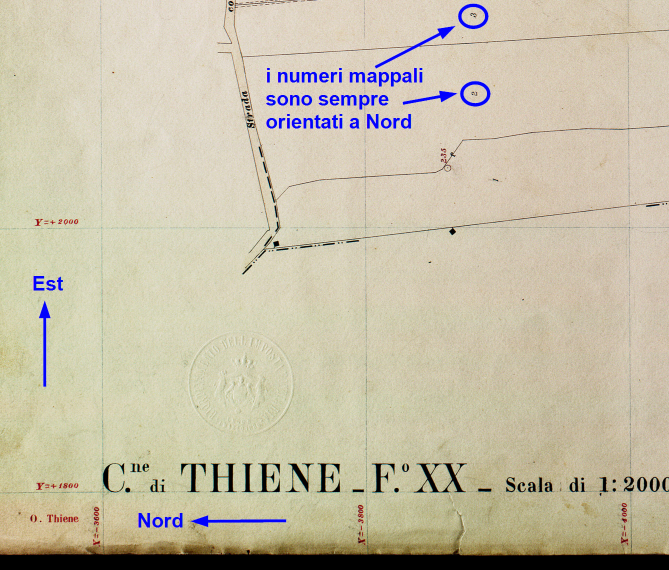

2 - La mappa raster sembra orientata a Nord ma non lo è
Questo è un caso più subdolo perché il file raster della mappa (JPG, PNG) sembra orientato, ad esempio, in verticale con il Nord in alto come lo si vede sia su CorrMap che dal visualizzatore di Windows. In realtà il file è rimasto orientato in orizzontale con l’Est verso l’alto e il Nord verso destra o sinistra, solo che qualcuno (chi l’ha fornito) gli ha inserito dei dati interni (metadati) perché venga visualizzato orientato in verticale con il Nord in alto. Per rendersi conto di questa situazione, basta utilizzare il software grafico GIMP (è gratuito e lo si trova facilmente su internet) e aprire il file della mappa. Nel caso descritto il programma dà il seguente messaggio:
Cliccando su Ruota, il file viene effettivamente ruotato e riaprendolo su CorrMap il problema si risolve.
