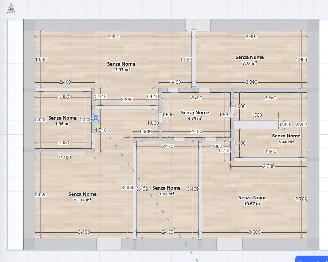

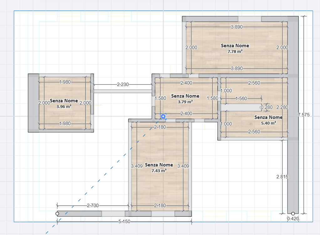

Salve Tiziano,
ho scaricato il DWG e provato ad importarlo e non ho riscontrato problemi, nel senso che la procedura è andata avanti senza errori, anche se non è stata importata l’intera pianta. Bisogna dire che l’import da DWG può comportare questo ed altri problemi, a seconda di cosa è presente nel disegno (testi, layer, quote, ecc.), l’unità di misura, l’estensione delle entità, ecc.
Direi che una prima prova da fare è di cambiare il browser utilizzato. Io ho provato con Chrome Versione 135.0.7049.115 (Build ufficiale) (a 64 bit) e con la cache eliminata. Spesso è la cache che crea problemi, ecco perché provare con un altro browser, in prima istanza.
Tornando all’import, metto qui sotto lo screenshot di come si è importato da me.
Poi ho proceduto ad allargare e allungare alcuni muri fino ad arrivare alla situazione qui sotto.
