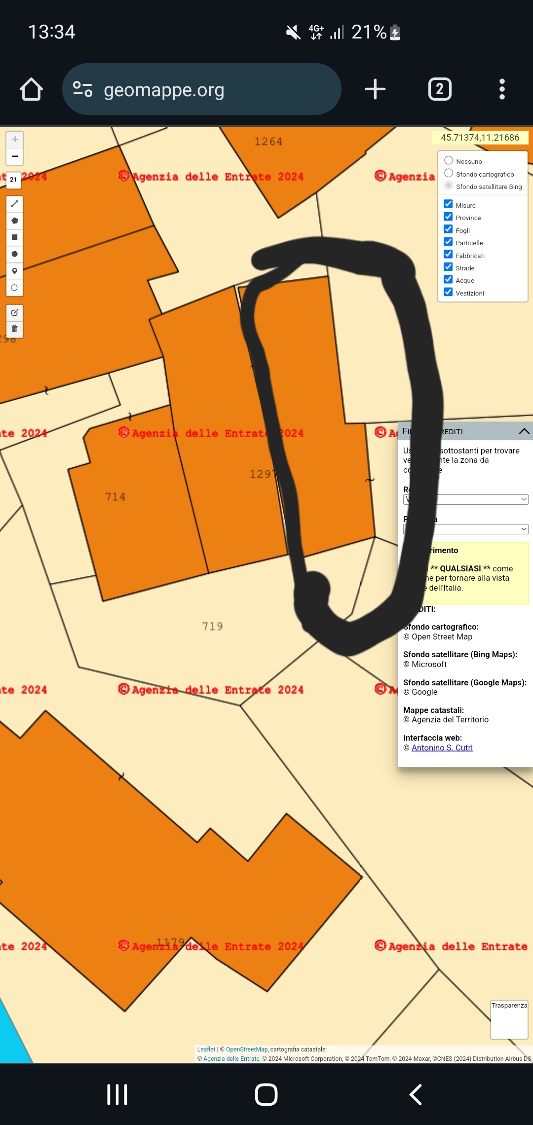

Dopo la lettura di tutte le domande di chiarimenti e le risposte dei colleghi, mi sembra giusto dare il mio parere: La dicitura “DIRITTO ALLA CORTE COMUNE” solitamente veniva apposta su dichiarazione delle parti in sede di sopralluogo del tecnico catastale nelle annotazioni della particella Catasto Terreni; ma sappiamo che il catasto non è probatorio, pertanto la prima cosa da fare è cercare gli atti notarili di proprietà per essere sicuri di avere diritti sulla particella. Naturalmente il possesso continuo, pacifico, ecc. ti consente di vantare diritti… Nel tuo caso, dove non riporti il n. mappale del fabbricato del vicino (avrebbe più senso la comunione con il mappale ed est rispetto a quello posto a sud), sotto il profilo giuridico devi evitare che la vicina si impossessi definitivamente dell’area che continua ad occupare (approfitta del fatto che stai facendo i lavori di ristrutturazione per occuparlo tu e se protesta, che si rivolga pure alle autorità comunali… alle quali avrai già inviato una lettera che spiega la situazione).
Prima di ricorrere alle vie legali, è auspicabile un accordo fra le parti assistite dal proprio tecnico.
Non ho capito cosa intenda
Con sud e est dove intende??
La mappa è sempre orientata al nord per cui quando scrivi “quela sotto e quella della vicina” deduco che si tratta del fabbricato a sud… In realtà quale è?
Infatti era più logico…, ma le considerazioni fatte non cambiano.
Se riesci a mandarci le visure (storiche) potremmo darti qualche informazione in più…

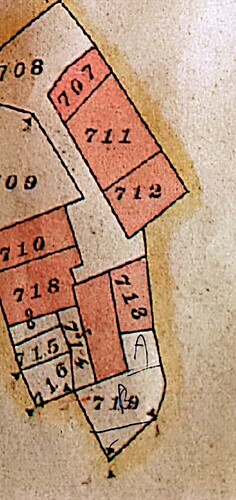

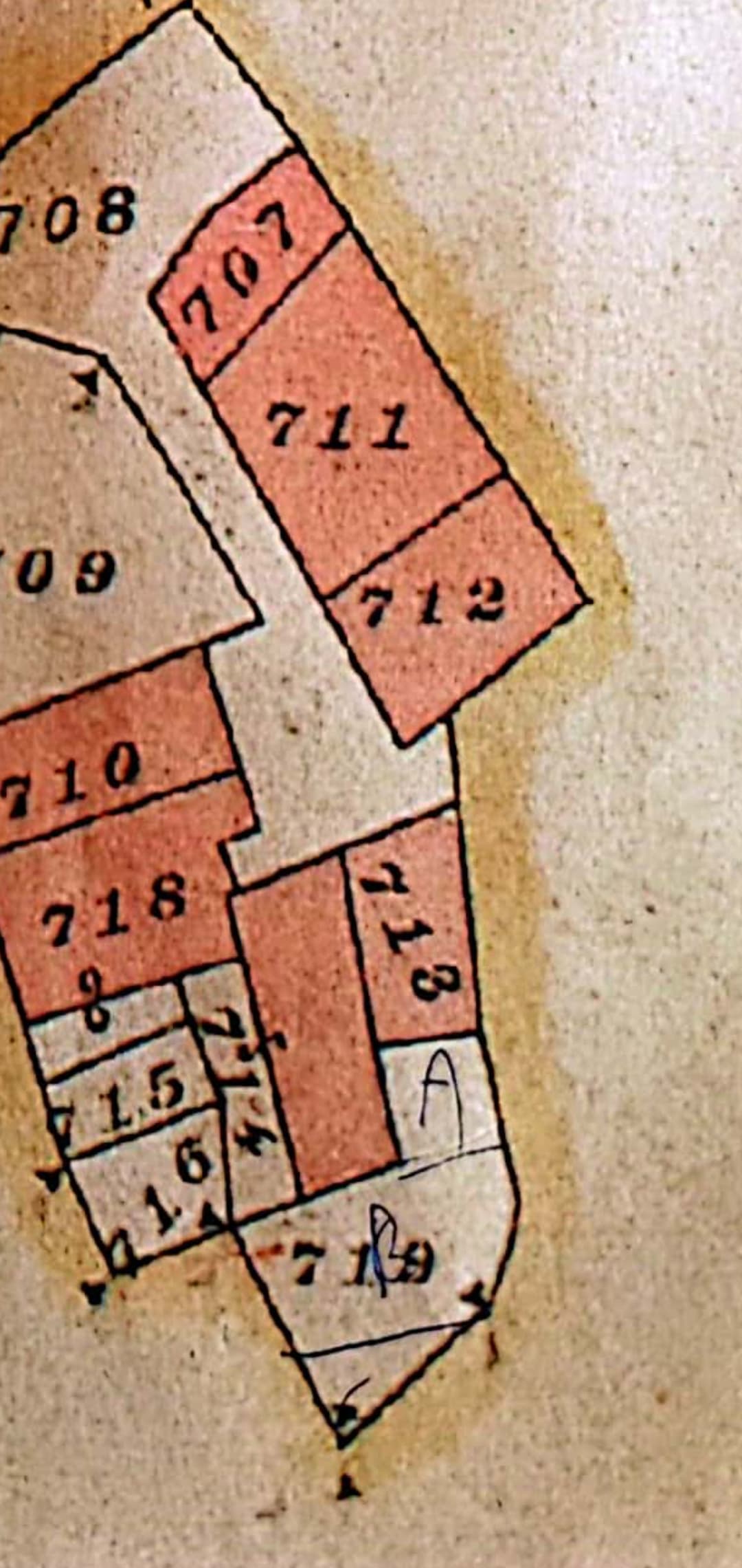

AllAllora questa e storica ancora.
In quanto la vicina ha costruito poi un pezzo unico dove viene riportato A B e C e perche nel 1957 è stato fatto un atto notarile dove mio nonno concedeva parte della corte A per un passaggio agrario poi lei ha costruito un pezzo unico e non so il perche fa parte della corte comune non ci sono atti notarili viene solo riportato nel catasto e basta.
La parte B e C sarebbe mia.
Non so se l atto del 1957 possa essere ancora valido in quanto nel tempo hanno chiuso con cancelletto per 2 anni poi adesso lo hanno tolto per poter parcheggiarci l auto.
