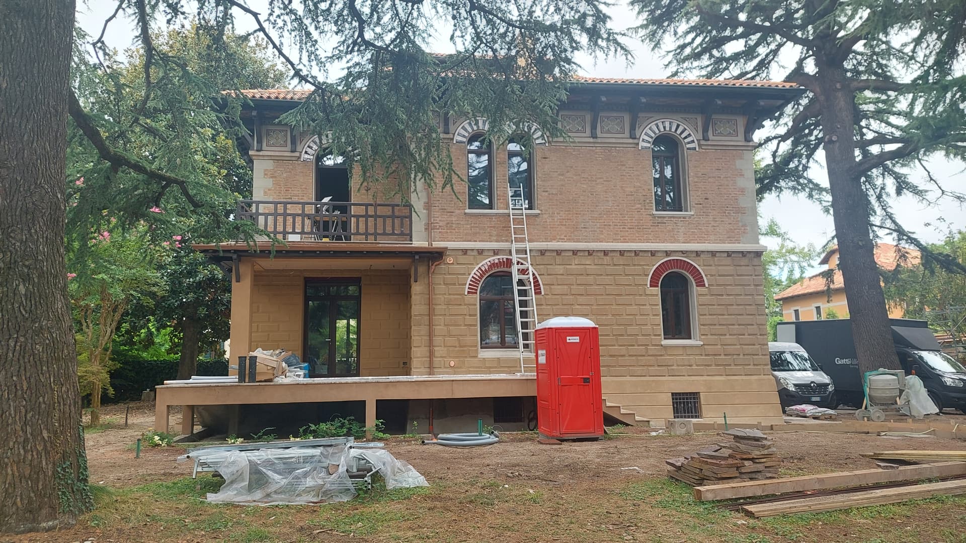

Siamo a Lido di Venezia e devo presentare la variazione di un A/8.
Le abitazioni limitrofe aventi le stesse caratteristiche sono censite come A/7.
Le caratteristiche sono le seguenti :
-superficie vani principali ed accessori diretti mq.370 lordi
-superficie accessori indiretti mq.120 lordi
-area scoperta mq.1500
Il classamento automatico pur essendo a mio avviso casa di lusso da A/7.
Visto che quando l’AD mi fa gli accertamenti fa sempre comparazione con fabbricati simili, mi chiedo se posso fare lo stesso declassando da A/8 a A/7.
Che ne pensate ?
