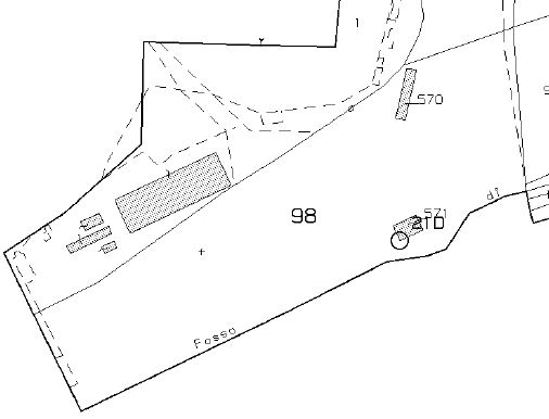

Buonasera , ho un problema con una demolzione , ho due fabbricati inseriti nella mappa catastale (PLLE 570 E 571 ) e cenesiti solo al catsto terreni come FU D ACCERT, al fabbricati non sono censiti , detti fabbricati non eistono piu’ fisucamewnte sul posto ,al momento in cui io demolisco i fabbricati e preparo cosi il censuario
O fg 570 000 00000 01 68 SN 283
S fg 570 000 00000 00 00 000
C fg 000 a AAC 00000 01 68 SN 283
stesso discorso per la plla 571
quando presento il tipo mi viene respinto dal sistema con la seguente motivazone
almeno una particella derivata dallaplla 570 avere qualità (282, 278 )
stesso discoros per la 571 .
Il problema e’ che non e’ ne 278 fabb prom ne 282 ente urbano
sicurmante non lo porto ente urbano pensavo di dare qualità 278 e poi successivamnte con modello 26 chiedere cdere il ripristino a qualità la srtedssa della 98 di maggior conistneza e poi sucessivamente fondere con tipo con Rappresentazione Particolarità Topografiche" RT
Secondo voi e’ fattibile
Ciao io gli darei successivamente la qualita di area fabbricato demolito
Ciao , Corrado ok succesivmente ma ora che presento escludo il 282 (anche perche altrimenti dopo sarei obbilgato a censire al fabbricati cosa che non eistono)e metto 278 almento rimane comunqe al terrreni poi tramite istnza procedo con il rsto .. che ne pensi
Ok prova a fare cosi!
