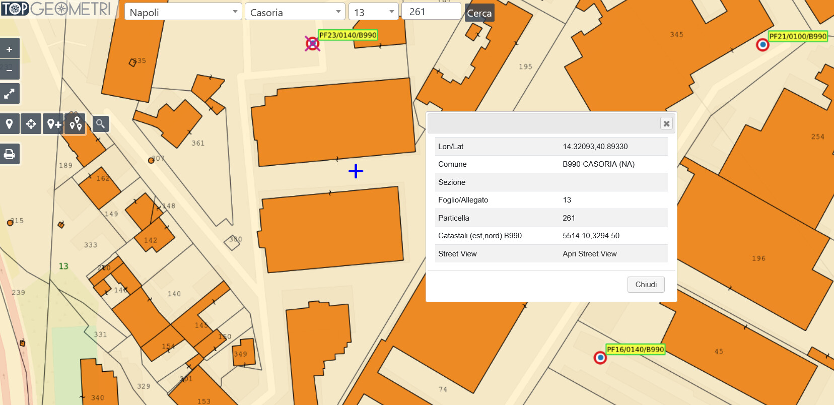

Buongiorno, mi ricollego a questo post per non aprirne uno nuovo. Ho bisogno di risalire all’intestatario di una strada. Tramite il geoportale del sito topgeometri ho individuato la strada (è quella segnata con la crocetta blu). Il problema è che la particella 261 presenta un’area molto estesa. Ho provato a scaricare l’elaborato planimetrico ma purtroppo è presente solo una piccola zona della particella con alcuni sub. Inoltre nell’elenco subalterni mi risulta difficile individuarla. La strada inoltre risulta graffata a due fabbricati a più piani e con proprietari diversi. Come posso risalire all’intestatario (o intestatari) della stradina conoscendo solo via, foglio e particella?
Ritengo che la via che cerchi è: Via Bonito traversa II
Si, la via è quella. Come posso risalire all’intestatario (o intestatari)? Potrebbe non avere una proprietà autonoma ma condivisa, trattandosi di un accesso comune? In questo caso bisognerebbe fare solo un’ispezione ipotecaria?

Buongiorno… ok non avevo capito che volevi gli intestatari ma solo il nome della via.
Secondo me devi provare al comune per vedere quella stradina se è pubblica o ad uso pubblico. Purtroppo il catasto non accerta la proprietà.
Buona giornata
Quindi è la risposta che cercavi: la graffa è la condivisione della proprietà

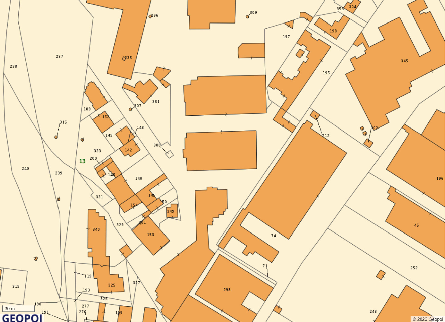

anche con il Geoportale Cartografico Catastale è difficile riportare
su unica schermata intera particella 261

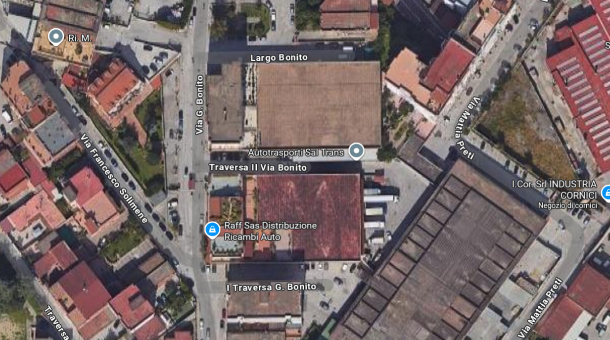

Scusate, confrontandomi meglio con il committente ho capito che in realtà la strada a cui si riferiva non era “traversa II via Bonito” ma “I traversa G. Bonito”, la quale, a differenza dell’altra non risulta graffata a nessun fabbricato. C’è quindi la possibilità che abbia un sub autonomo. Il problema è che questo sub non è presente nè nell’elenco subalterni nè nell’elaborato planimetrico. L’unica possibilità per poter risalire ad un eventuale proprietario privato è verificare per prima cosa nell’elenco strade del Comune se la strada è pubblica o privata?
In realtà le graffe sono riportate su tutti gli edifici (!)
Trattasi di particella 261 molto estesa, all’interno della quale altre particelle isolane (!)
