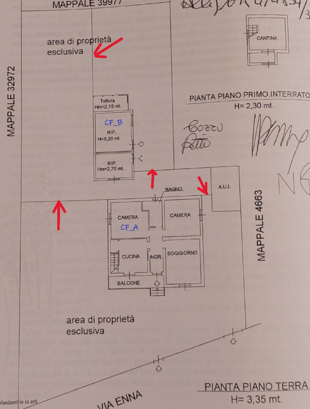

ho la seguente Planimetria:
Dove i due Corpi di Fabbrica CF_A e CF_B (con accesso da “area di proprietà esclusiva”) sono accatastati come unico Subalterno (l’ultima variazione catastale è avvenuta nel 2022). E’ corretto questo?
Inoltre, qualcuno mi sa spiegare il senso delle “dividenti” in planimetria (frecce BLU) interne alla Particella? A mio avviso non dovrebbero esserci ma sono state messe per ipotizzare l’utilizzo indipendente dei 2 CF, cosa non possibile in quanto il CF_B non avrebbe comunque accesso indipendente.
Grazie e buona giornata
Andrea
Il fatto che sia stata dichiarata unica UIU, in presenza di potenziale C/2, è corretto in quanto l’accesso ai ripostigli è consentito da corte esclusiva. La presenza delle dividenti in planimetria non ha alcun significato proprio in quanto trattasi di unica UIU.
