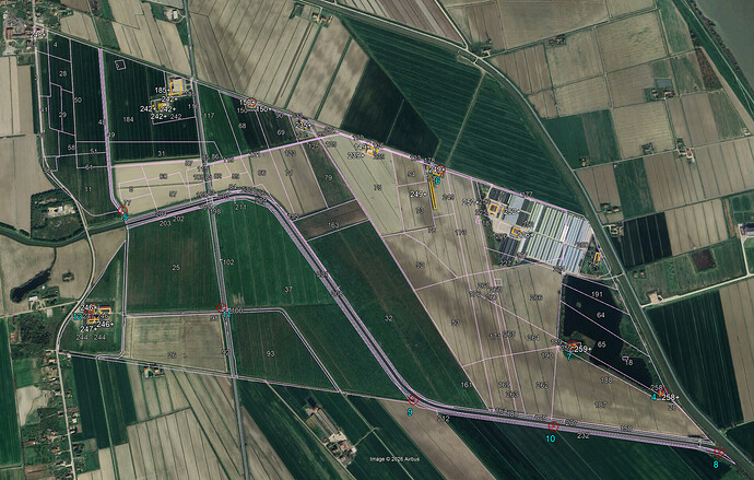

Così come ti viene poi creato il KML per vederlo su Google Earth:

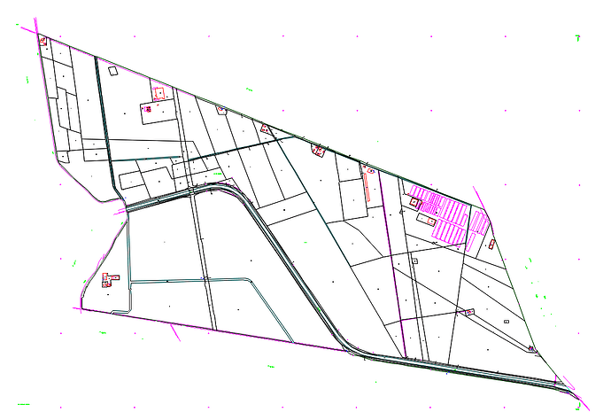

Non ho invece riscontrato problemi sul DXF, infatti mi sembrava strano che l’anomalia del file SUP incidesse anche sul DXF, dato che quest’ultimo non comprende le superfici. Quello che succede con il DXF è che appena importato tu non vedi niente nel disegno, in realtà il foglio c’è, solo che viene posizionato molto distante, quindi va fuori schermo, ma se fai doppio clic (zoom estensione) lo vedi apparire.

Grazie Gianni, funziona tutto perfettamente. Nello specifico avevo bisogno di unire 5 fogli di mappa da allegare ad un elaborato peritale di un’azienda agricola di 220 Ha.
