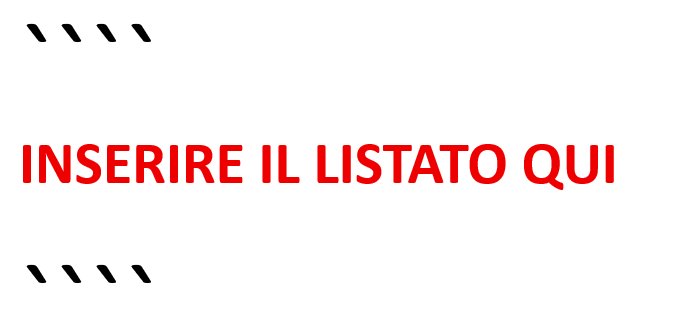

P.S.: se devi inserire listati come questi, i 4 caratteri da digitare prima e dopo sono i caratteri speciali denominati tilde. Nelle tastiere dei computer questo carattere può essere indicato con due simboli diversi:
  1. apostrofo che va dall’alto a destra verso il basso a sinistra:
  1. una S messa in orizzontale:
Quindi è da fare così:
Oppure così:
ALT + 126 corrisponde a ~ (si chiama tilde)
