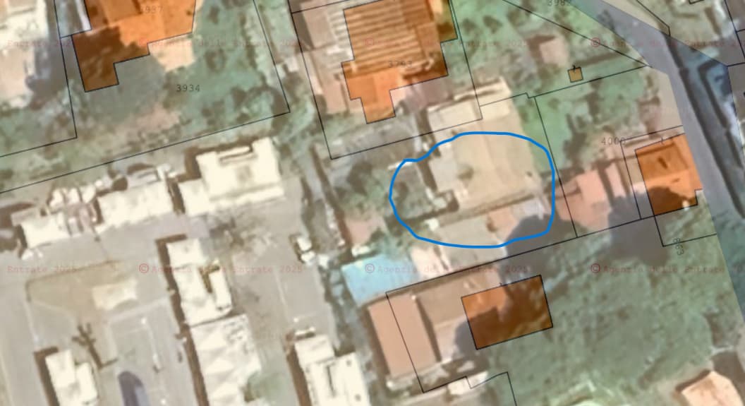

Buongiorno a tutti. Ho un problema con l’individuazione di un terreno. Ho seguito la storia catastale di questo terreno scaricando le visure storiche (ci sono stati vari frazionamenti e soppressioni) e ad oggi risulta una sola particella, la quale risulta ente urbano. Il mio problema è quello di dover individuare questo terreno sulla mappa per capirne l’estensione, solo che sul geoportale non è presente.
Come potete vedere dall’immagine il terreno (cerchiato in azzurro) non risulta associato a nessuna particella. Come posso fare per individuarlo?
Ciao Tatiana,
difficile risponderti senza poter visionare il geoportale su quell’area. Se non vuoi postare qui i dati (Comune, foglio, particella) per questioni di privacy, scrivimeli privatamente via mail a gianni.rossi@topgeometri.it che così verifico.
E’ possibile che si debba fare una istanza descrivendo la cronologia della ricerca eseguita e all’occorrenza allegare qualche documento utile per il tecnico catastale.
