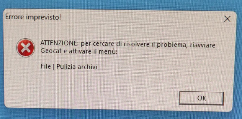

Dopo aver caricato un libretto mi esce la scritta “Errore imprevisto” con la richiesta di pulizia degli archivi, fatta la quale non si risolve però il problema.

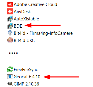

in casi come questo significa che si è alterato qualche file, quindi è necessario reinstallare il software, fai così: apri il Pannello di controllo di Windows, seleziona BDE (vedi qui sotto) e attiva l’opzione Disinstalla dal menù che si apre con clic destro. Poi fai la stessa cosa con Geocat (non importa quale versione hai installato):

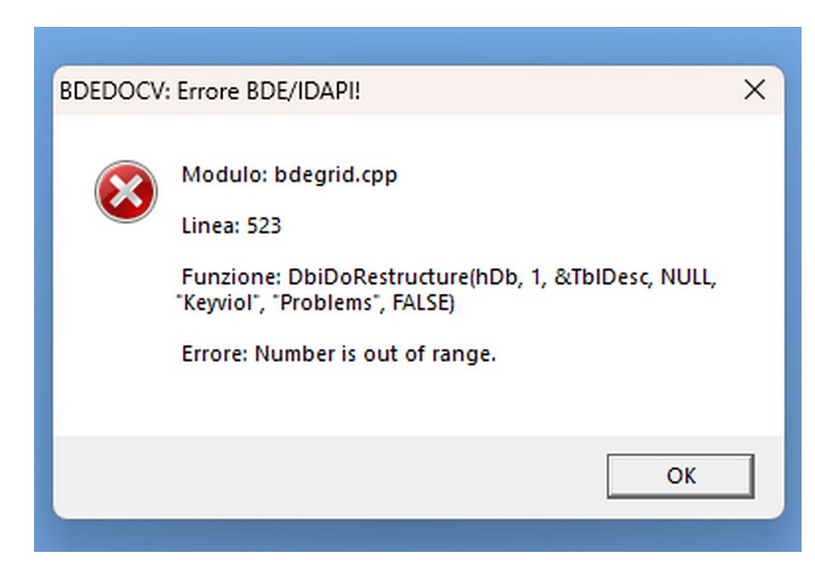

grazie per la risposta, ho provato il tutto ma purtroppo non funziona, mi da sempre la stessa problematica anche dopo aver reinstallato l’ultima versione full che avevo salvato e cioè la 6.04.0001. Allego anche la schermata di errore
Ciao Fabio,
da quest’ultimo errore sembra che stai aprendo un rilievo creato con una vecchia versione di Geocat, è così?
