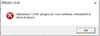

Oggi ho scaricato e installato la nuova versione di PREGEO.
Installazione completata ma non si avvia.
L’errore è il seguente:
E’ capitato a qualcun’altro e come ha risolto?

Prova ad installare Pregeo come AMMINISTRATORE
Provato in tutti i modi possibili…non mi resta che contattare SOGEI sperando in una risposta

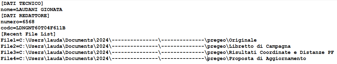

Con la nuova versione Pregeo 10.6.4 del 28/06/2024 è stato stravolto il file PREGEO.INI.
Ora a me da questa serie di righe:
Nota: le parti con il trattino [----------] sono state oscurate da me.
