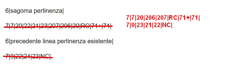

6|sagoma pertinenza|
7|7|20|22|21|23|207|206|20|RC|71+|71|
6|precedente linea pertinenza esistente|
7|3|22|24|23|NC|
Preciso che tutti questi punti sono anche in riga 2 e che il rilievo è inquadrato con i punti fiduciali.

Lascia stare il contorno chiuso con il suffisso + per quel fabbricato fai solo una linea rossa ad L per l’ampliamento e non vettorizzare altro.
Mi permetto di dare un parere al riguardo. Il caso sembra assai frequente e semplice sulla carta, ma ho notato che il contorno RC del fabbricato principale corrisponde per un breve tratto al contorno vecchio. Proverei a modificare tale contorno inserendo due punti grafici per la linea NC. Non mi sono mai fidato delle segnalazioni di errore del pregeo…

Ho ricaricato l’estratto di mappa e ho eseguito diverse prove: ho risolto con la codifica suggerita da Gionata per il fabbricato pertinenziale:
Mentre, il contorno del fabbricato principale non mi dava problemi.
