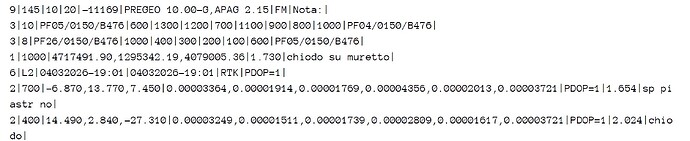

tra la riga 9 e la riga 1 ci deve essere la riga 3 (una o più righe a seconda del numero di poligonali da riportare).
Nel tuo caso non c’è la riga 3 per cui la devi inserire, sulla base di quanto in precedenza detto da Corrado.
Si si l’ho tolta per postare il libretto e per il semplice fatto che mi dava quest’errore nella verifica delle poligonali. Grazie…
Silvia

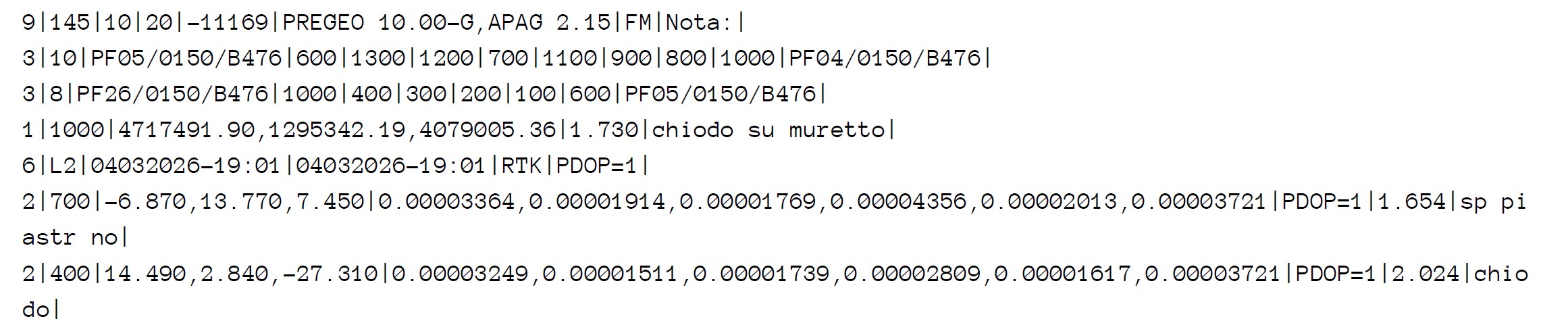

mi riaggancio al tuo post perchè ho lo stesso problema, pur avendo inserito le righe 3 da te evidenziate sopra, l’errore è sempre lo stesso anche dopo aver verificato le poligonali !!!
non ho volutamente indicato la riga zero per privacy.
trattasi di rilievo GPS con Base+rover, integrata da rilievo di stazioni celerimetriche (iperdeterminazione). Nn sò dove sbattere più la testa per l’approvazione!!!
2 dei 3 PF sono stati rilevati con GPS mentre il terzo con stazione totale
Sinceramente non riesco a capire senza vedere il libretto.
Se vuoi inviamelo su effegi.geometra@gmail.com e gli do uno sguardo
inviato su mail quanto chiesto
