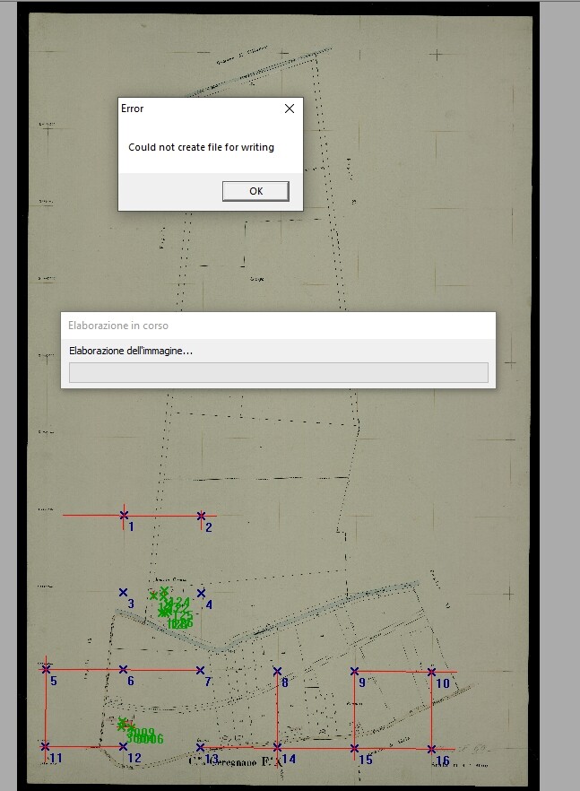

Mi sono fatto una copia, su un’altra cartella di lavoro, di un file di CorrMap dove all’interno c’è la mappa georeferenziata. Si tratta dello stesso foglio di mappa ma riguardante un diverso lavoro e pertanto mi sono fatto una copia del file di partenza gmp e della mappa in jpg su un’altra cartella. Sono riuscito a fare le modifiche sul file gmp ma quando vado ad esportare il dxf della mappa georeferenziata il software mi dice “Could not create file for writing”. Il messaggio mi compare più volte durante l’elaborazione dell’esportazione. Le coordinate di georeferenziazione della mappa sono state inserite correttamente. Il file dxf viene esportato ma senza le immagini.
E’ come se il file gmp non trovasse la mappa in jpg. Il file gmp memorizza il percorso del file raster?. E’ possibile modificarlo?
Ho provato ad esportare in dxf la mappa non modificata che si trova nel percorso originario e mi ha creato il dxf correttamente con i quadranti delle immagini. Il cambio della cartella di lavoro sembra l’origine del problema. Ho provato a fare anche un salva con nome del lavoro originario ma non risolve il problema.

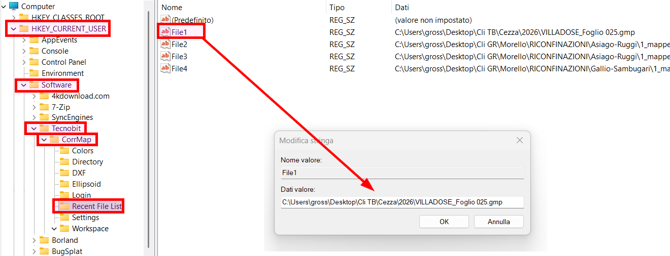

2 - Se non si risolve come detto sopra, digita regedit nella cella di ricerca di Windows, così si apre la struttura ad albero del registro di Windows. Seleziona in sequenza questi nodi:
HKEY_CURRENT_USER\Software\Tecnobit\CorrMap\Recent File List
Poi fai un doppio clic su File1 nella parte destra, e digita il percorso della cartella attuale di dove si trovano i file GMP e JPG.

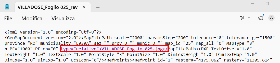

3 - Se ancora non si risolve, apri il file GMP con un editor di testi, come il Blocco Note di Wiondows e individua il testo:
type=“relative”>VILLADOSE_Foglio 025.jpg<
cambialo in:
type=“absolute”>C:\Users\gross\Desktop\Cli TB\Cezza\2026\VILLADOSE_Foglio 025.jpg<
dove:
è il percorso della cartella in cui hai copiato i file GMP e JPG.

Ho provato le tre possibili soluzioni ma niente da fare.
Adesso il software mi dice “dati di input non corretti”.
