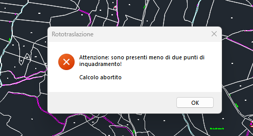

Buongiorno, sto provando ad esportare una mappa in cxf in google earth tramite l’applicativo geomap ma quando lancio il comando mi esce questo errore
la mappa è di una zona di campagna in cui vedo che, effettivamente, nelle ricognizioni che stanno attuando in questi tempi, hanno annullato praticamente tutti i vecchi PF. Ho provato allora a riscaricare la mappa in ETRF2000 sperando di riuscire a generare la sovrapposizione in kml più agilmente, ma ridà sempre lo stesso problema. C’è una soluzione? oppure se la necessità dell’applicativo sono i PF non si potrebbe far in modo che recepisca, per ora, anche i PF annullati?

Ciao Massimiliano,
sì, Geomap necessita di almeno due PF per poter trasformare le coordinate catastali in WGS84 e creare il file KML per Google Earth. Questo problema era già emerso per zone di alta montagna dove non c’è nessun PF (neanche annullato) e lo stiamo risolvendo, ma ci serve ancora un po’ di tempo. Vedo se nel frattempo possiamo by-passarlo utilizzando i PF annullati.

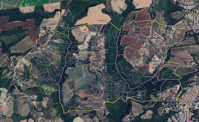

ho fatto una prova su una zona nei miei dintorni, Terni, comune di San Gemini fg. 4
Ciao Massimiliano,

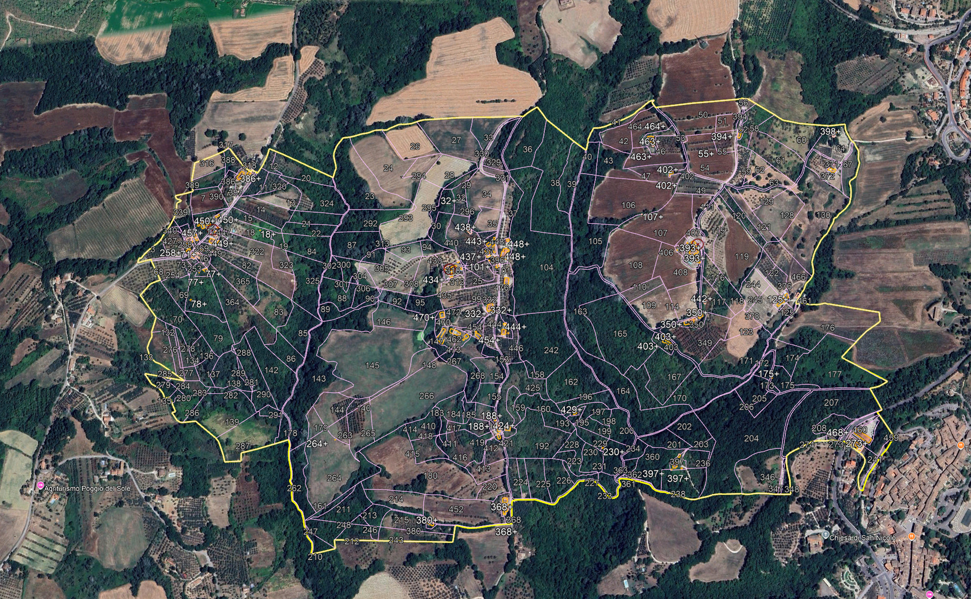

abbiamo risolto l’export su Google Earth di quel foglio:
si ho provato e adesso fa la sovrapposizione kml. grazie
