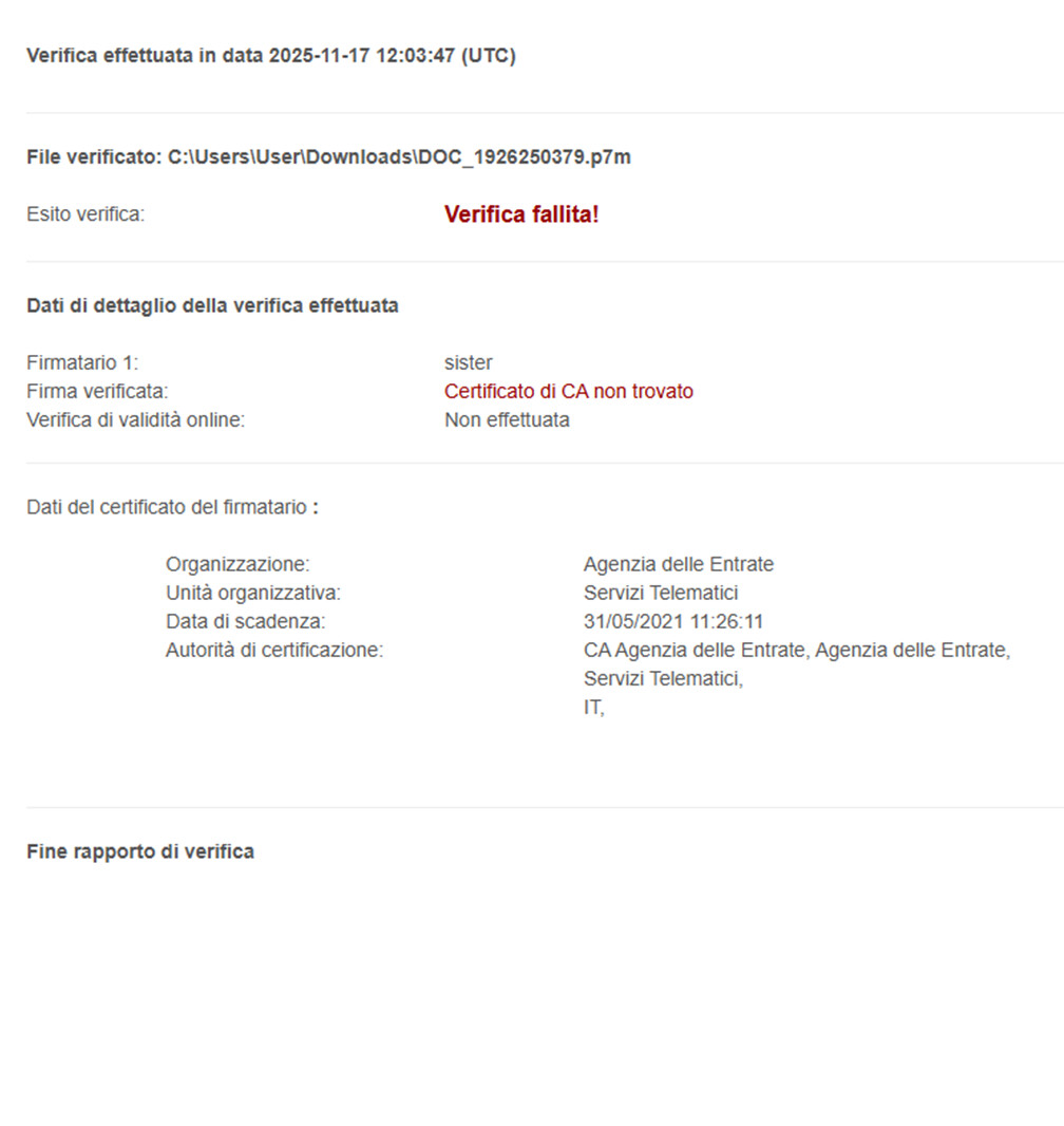

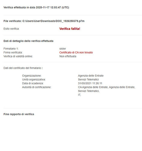

Ho scaricato un File.cxf e un File.dxf entrambi firmati digitalmente nel formato P7M dall’Agenzia delle Entrate ma entrambi non si aprono e c’è un errore che dice che è stato firmato il file con una firma digitale scaduta del 2021. Come posso fare?
Ciao Giorgio e benvenuto sul forum (qui ci diamo tutti del tu, ok?).
Penso che il problema sia quello che dicevo durante il mio seminario del 11 novembre (l’avevi visto?), e cioè che non tutti i software di firma digitale riescono a verificare i file P7M dell’AdE, io stesso ho dovuto passare a un software diverso (firma4ng) da quello che usavo (GoSign).
Prova con firma4ng.
Fatto! Grazie buona giornata
