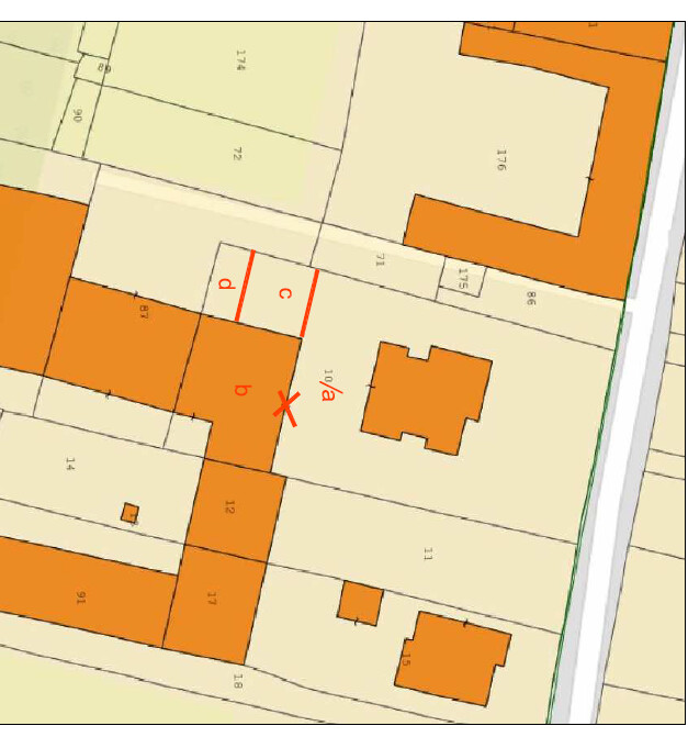

Lotto su cui insiste casa unifamigliare con garage staccato. Si vuole vendere separatamente: casa con parte dell’area (10/a) , garage con propria porzione di area esclusiva(parte di 10/b+10/c) altro pezzo di garage con propria area (parte di 10/b+10/d). vedi schema allegato
E’ corretto ipotizzare il caso E + F? In caso affermativo, le aree stralciate passano ugualmente ai terreni e le devo poi gestire con tipo mappale?

Parli di vendita di parte del sub “b”, quale? Se una delle vendite previste si configura al lotto confinante, allora potresti ricadere nel caso E ovvero E+F se derivata edificata; mi sembra che il 10/a diventi autonomo, ma se comprende anche il garage nel 10/b allora le cose si complicano. Se vuoi info precise devi spiegare bene le situazioni di partenza e di arrivo, con grafica.
