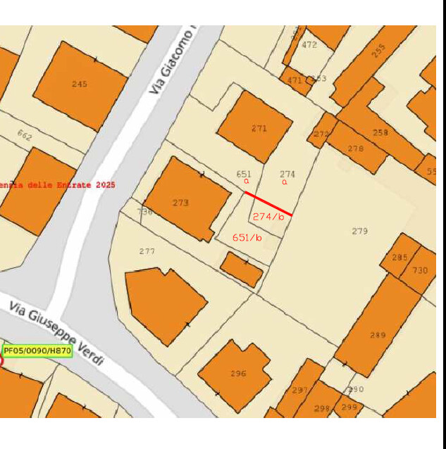

Buongiorno. Grazie per le risposte! Volevo aggiungere che il lotto ora non è recintato, ma fa parte del giardino della casa di cui costituisce pertinenza (è un bcnc). La recinzione verrà realizzata subito dopo il rogito e l’accesso a questo lotto avverrà passando attraverso altri mappali, per cui le porzioni stralciate saranno completamente svincolate dal lotto originale. Allego estratto mappa. Secondo me non può rientrare nel caso E (non verrà annesso al lotto vicino), non può rientrare nel caso D (superficie troppo piccola > 5000 mq). Secondo l’ultimo tecnico catastale invece devo frazionare con il caso E. Che a me sta bene, ma non vorrei che poi il tipo mi venga annullato, con altro spreco di tempo e denaro.

ma le particelle 651 e 274 sono già delle aree urbane dato che non sono graffate con alcun fabbricato?
Sono bcnc. Utilità comuni alle u.i. del fabbricato principale (mapp.271).
Quando c’è un estratto di mappa tutto è molto più chiaro. A prescindere dalla situazione attuale dei mappali 651 e 274, si vede chiaramente che le due derivate non avranno alcuna correlazione con le particelle madri (che assieme con la 271 tornano a formare il lotto urbano); la recinzione è prevista.

La tipologia E (come ti hanno suggerito i tecnici catastali) neanche è la casistica ordinaria (al 100%) in quanto tale casistica prevede il “trasferimento della particella derivata al lotto limitrofo” e che “con un atto di aggiornamento successivo la parte procede con la fusione della porzione così individuata con l’altro lotto attraverso un Tipo Mappale”.
Nel tuo caso non ci sarà la successiva fusione con il lotto limitrofo per diversa titolarità, per cui secondo me devi procedere come hai già fatto con il solo docfa.
