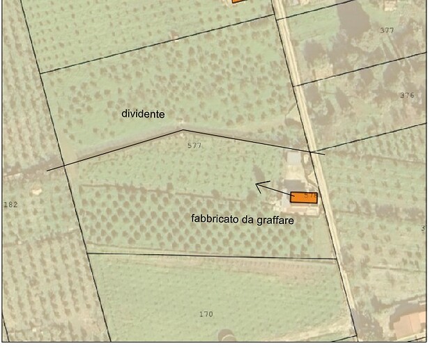

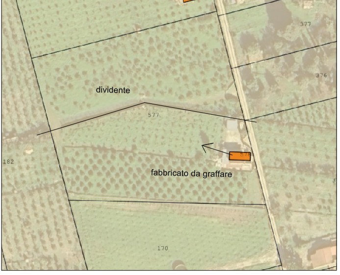

Avrei bisogno di un ultimo chiarimento per un eventuale scamotage: all’interno della particella è presente un fabbricato e potrei procedere con un tipo mappale per scorporo della corte. In questo modo eviterei di dover rispettare la normativa sui lotti minimi ed escluderei il rischio di configurare una lottizzazione abusiva. Naturalmente dovrei comunque depositare l’atto al Comune, ma il frazionamento assumerebbe una natura diversa. Cosa ne pensi?
Un’ulteriore domanda: creando due nuove particelle – una contenente il fabbricato (con eventuale graffatura) e l’altra costituita solo da terreno agricolo – è possibile trasferire la capacità edificatoria dalla particella agricola a quella con il fabbricato prima di vendere il terreno privo di edificio? Ti allego foto.
Rosario, come già ti ho scritto prima, per me fino a quando non verifichi al comune la fattibilità del frazionamento io non mi azzerderei a trovare escamotage che non portano da nessuna parte.
Come puoi pensare di graffare quella superficie a un fabbricato di così medeste dimensioni?
Quella particella che vorresti graffare al fabbricato non ha le caratteristiche di una corte urbana, ma di un terreno agricolo… come ti giustificheresti se l’accatastamento sarebbe oggetto di verifica?
