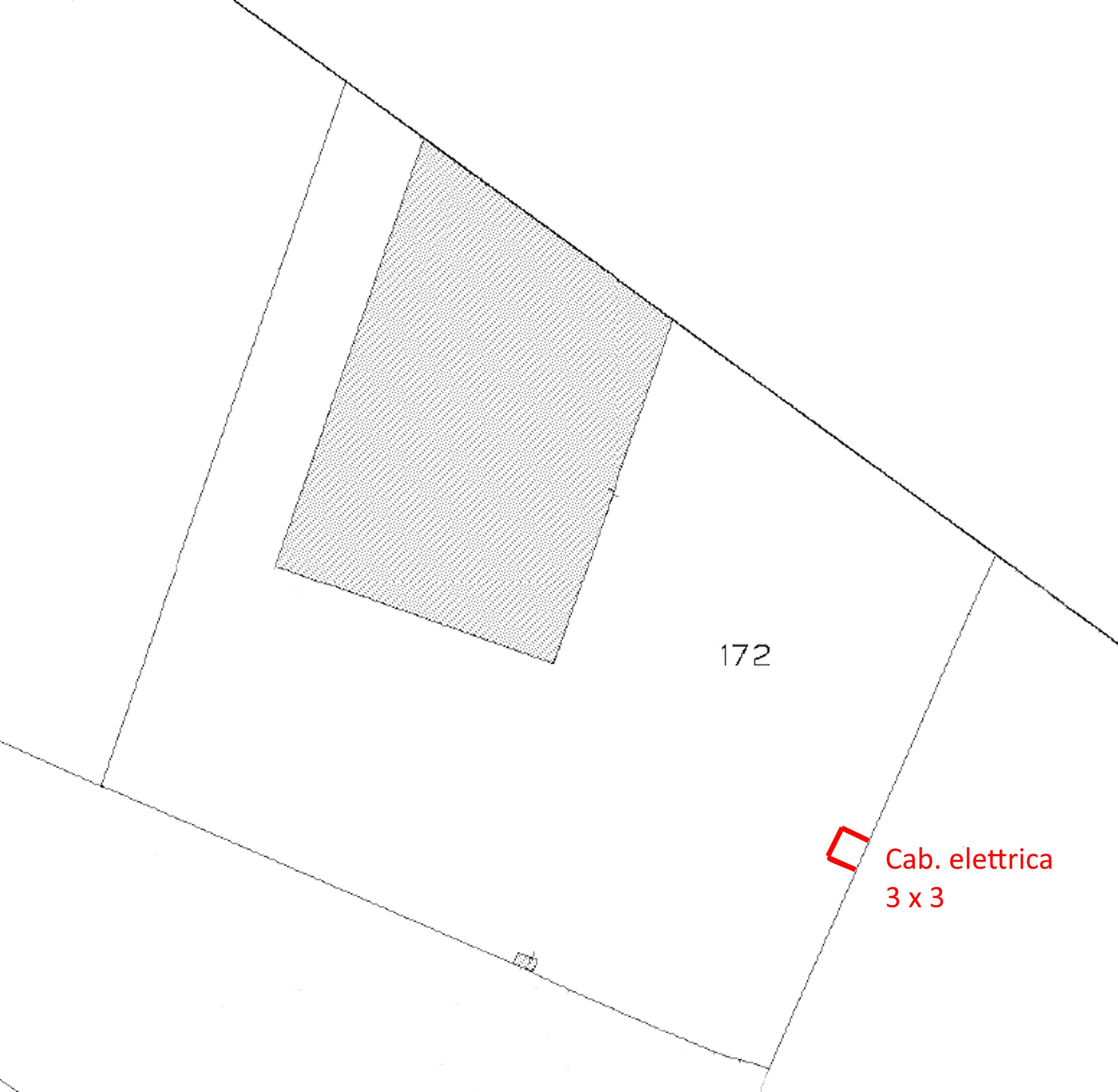

Buonasera a tutti, ho necessità di un vostro aiuto su un caso particolare di frazionamento Ente Urbano.
Ho necessità di inserire, all’interno di un lotto di 50.000 mq dove attualmente è censito un capannone industriale graffato all’intero lotto pertinenziale, una cabina elettrica prefabbricata di dimensioni 3x3 che sarà a servizio dell’impianto fotovoltaico che si sta costruendo sul lastrico solare.
Il mio intento è quello di non dover ripresentare tutte le planimetrie dello stabile (e di conseguenza determinare una nuova rendita) ma di censire esclusivamente la nuova cabina.
Come si potrebbe operare?
Grazie anticipate a tutti per i consigli
Ciao, il caso E si utilizza per il trasferimento della particella ad un lotto limitrofo. Ne tuo caso la cabina elettrica è a servizio dell’u.i.u. 172, per cui non puoi frazionarla, ma dovrai inserirla con Tipo Mappale. Se vuoi che sia una particella a parte devi stralciare il sedime.
In merito al Docfa bisogna vedere come è censita l’area esterna.
Se è un b.c.n.c. puoi modificare solo l’elp senza entrare nel merito della rendita.
Purtroppo l’intera area esterna è pertinenza del complesso industriale
ok, se presenti un Tipo Mappale con stralcio del sedime ti assegnano una nuova particella.
Con Docfa costituisci la nuova u.i.u. (cabina elettrica). E’ vero che dovresti modificare la consistenza dell’area del complesso industriale, ma essendo due pratiche separate potresti evitare di farlo considerato che staccheresti solo 9mq. su 50.000mq
Grazie. Proverò in questo modo
Se l’UIU capannone è mappale intero, effettivamente non ti resta che fare lo stralcio d’area e dichiarare con apposita NCV un D/1 per la cabina, mentre potresti confermare la RC del capannone considerata la misera variazione dell’area pertinenziale, adottando nella NCV il quadro previsto nel modello 2N parte 1a.
Se invece vi sono già più subalterni, non occorre lo stralcio.
attualmente il lotto è costituito da 3 subalterni. Il sub. 1 è il capannone compreso l’intero piazzale, il sub, 2 sono uffici e il sub. 3 è il lastrico solare.
Se stralcio l’area della nuova cabina e gli assegno un nuovo numero potrei (o almeno ci provo) a non procedere con la variazione dell’intero complesso industriale o devo necessariamente dargli un nuovo sub?
Se stralci l’area hai un nuovo numero di particella, e non modifichi i sub. del 172.
