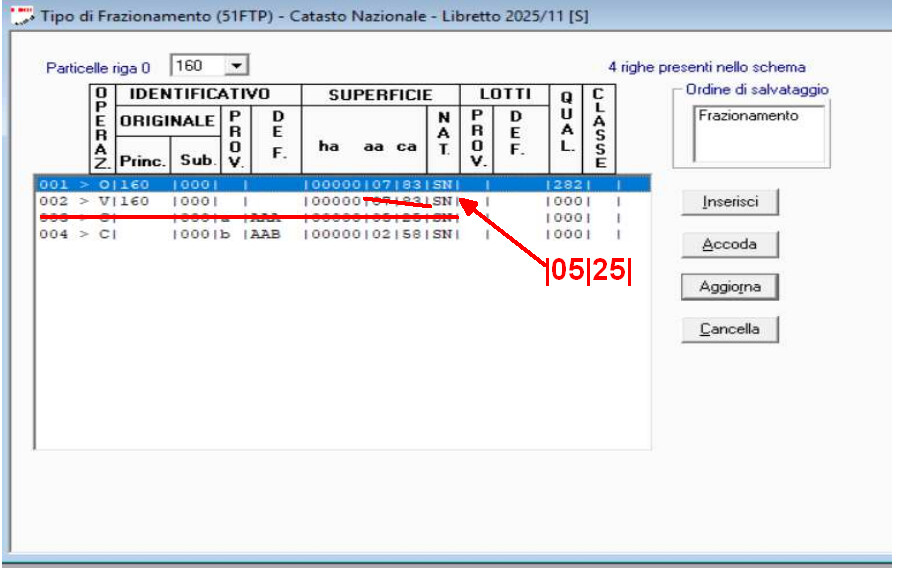

Gianni buonasera. Sto facendo un frazionamento di un ente urbano perchè devo dividere in due la particella per generarne due quindi AAA ed AAB. Pertanto, quando elaboro il modello tipo di frazionamento mi da errore. In poche parole il pregeo riferisce che la somma delle superfici derivate non corrisponde alla superficie della particella originale. Vi allego schema. E’ una divisone ereditaria.
Frazionamento ente urbano.pdf (90,3 KB)
Gionata grazie tante. Dovrò rifare il tipo di aggiornamento perchè nella proposta di aggiornamento avevo costituito AAA ed AAB quindi dovrò fare 160 ed AAA.
