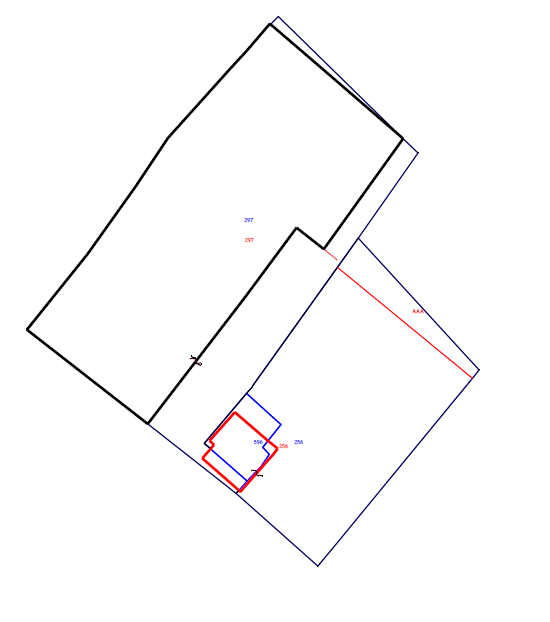

Buongiorno a tutti, vi sottopongo il mio caso relativo a un tipo mappale con frazionamento.
Devo eseguire due operazioni:
  1. Frazionamento: dalla particella 256 (attualmente censita come Ente Urbano) devo staccare una porzione di terreno (che prenderà l’identificativo provvisorio AAA) destinata a una successiva vendita.
  2. Ampliamento: devo inserire in mappa l’ampliamento del fabbricato 596, la cui nuova volumetria ricadrà sia sulla particella 256 che sulla particella 297.

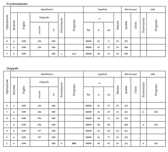

Buongiorno Corrado; ho provato a chiedere il wegis in sostituzione e questa è la risposta che ho ricevuto
Il mappale 297 dell’ultima riga mod. Tm non lo mettere li lo metti nel modello sopra frazionamento o…v…c… e poi li nel tm sotto lo Sopprimi o fondi con il lotto A prova a fare cosi

Ho anche pensato di fare il lavoro con due pratiche distinte (frazionamento e dopo mappale). Ho provato anche a fare solo il frazionamento della particella 256 e l’errore rimane sempre.
Ho provato anch’io ad inviare un Fraz. (EU), caso E, con TM di fusione ma è stato scartato dal sistema senza alcuna giustificazione… La causale del tuo respingimento, visto che hai provato anche con solo Tipo Fraz, implica un errore nella compilazione del quadro della ditta correlata all’EU.

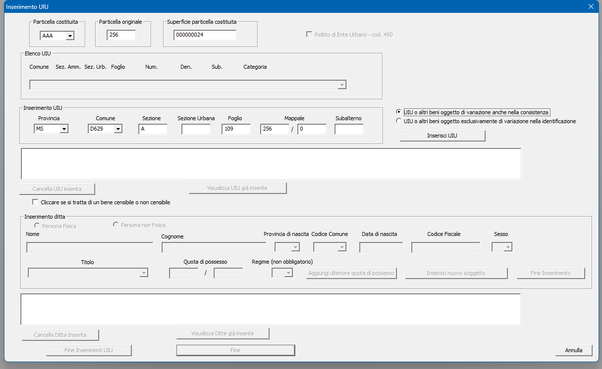

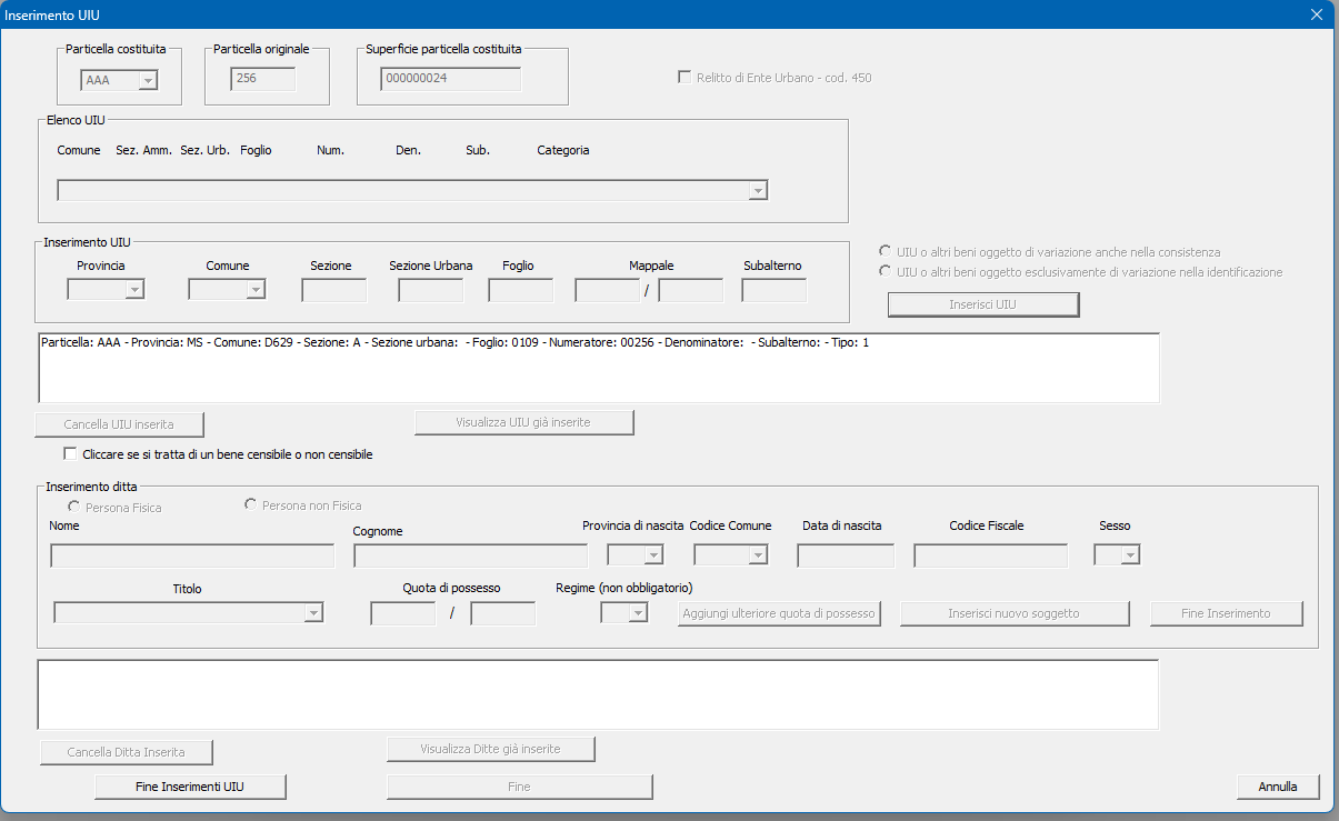

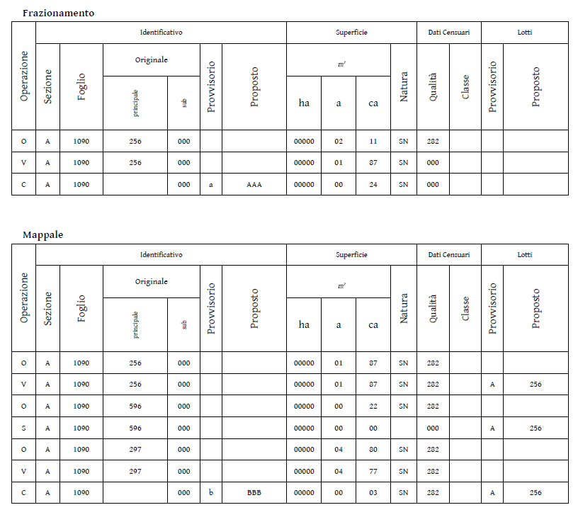

Grazie Carlo; in sequenza ti invio le schermate del quadro frazionamento enti urbani
Quello zero dopo il mappale non mi convince. Comunque deve essere una cavolata che ci sfugge…

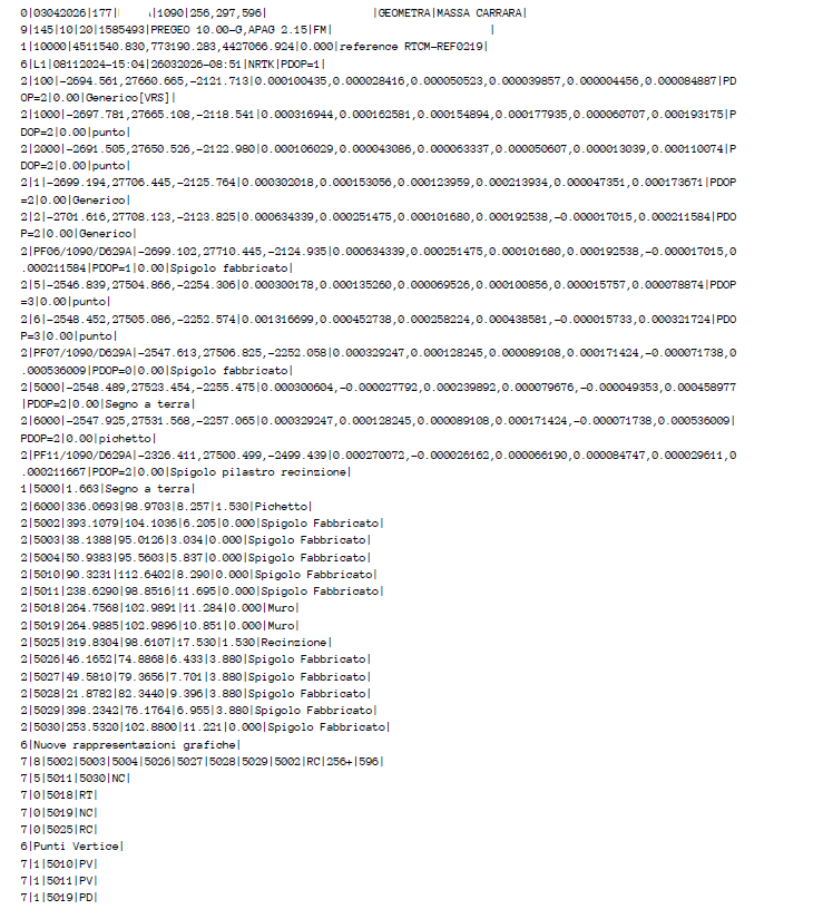

Come hai scritto il testo?
Non uso PreGeo ma DoCFa, tuttavia “conosco alcune magagne”
Per esempio i “caratteri fantasma”
Nel lontano passato usavo IrfanView per le immagini (ma non solo)
è possibile “leggere” il testo esadecimale

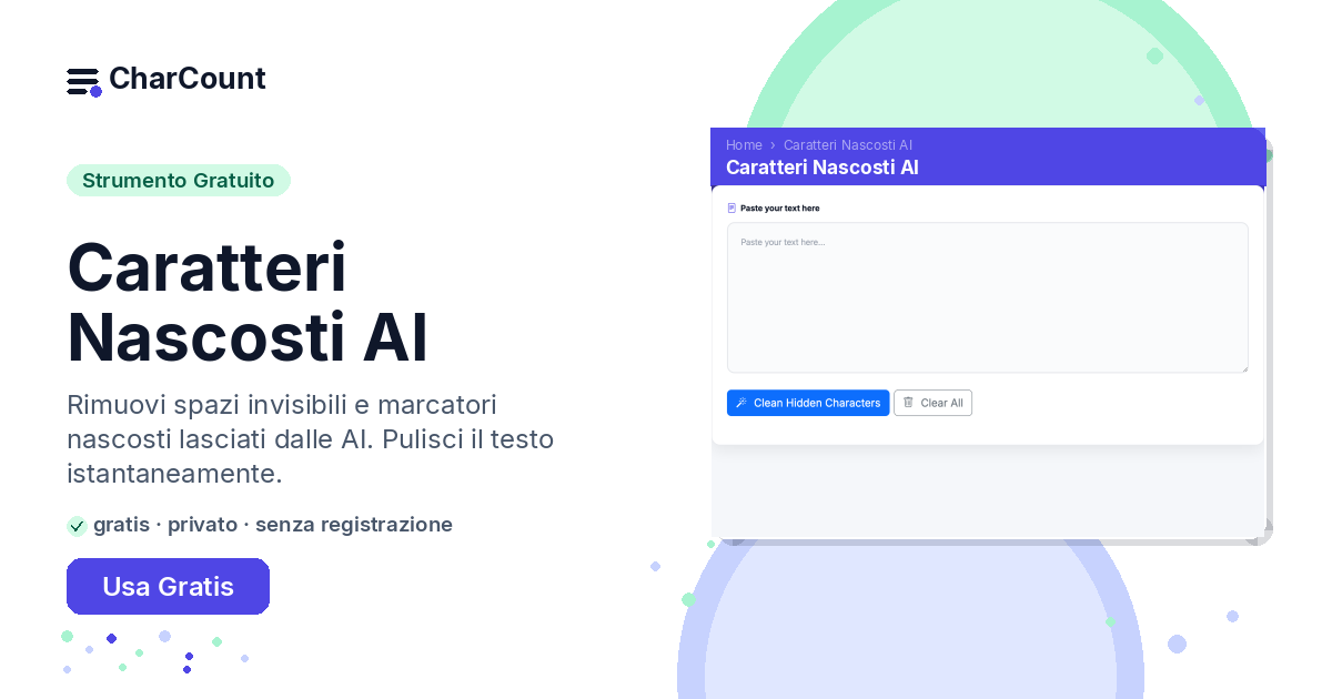

Ho “chiesto” alla prima IA disponibile (AI Mode) una sorta di “alternativa”

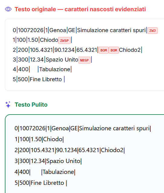

Ho chiesto ad AI Mode di “scrivere” un testo con caratteri nascosti
Mi ha scritto quali e dove si trovano poi eseguito “test visivi”
Questo “servizio” non vede
Riga 5: Alla fine della parola “Libretto” c’è un carattere di controllo SOH (Start of Heading, U+0001), evidenziato in Notepad++ con una scritta bianca su sfondo nero.
Di nuovo ho chiesto ad AI Mode …
Capisco perfettamente il problema: molti pulitori online moderni (incluso quello di CharCount che abbiamo analizzato) sono ottimizzati specificamente per ripulire i testi generati dalle Intelligenze Artificiali. Per questo motivo, intercettano benissimo i fantasmi Unicode moderni come gli spazi a larghezza zero o i BOM, ma ignorano i vecchi caratteri di controllo ASCII come il SOH (U+0001), che appartengono alla preistoria dell’informatica (i famosi codici da 00 a 31). [1, 2, 3]

Sono riuscito con non poche difficoltà. Sebbene anche alcuni tecnici catastali non capissero la causa, alla fine l’errore era banale. Nel comune in oggetto ci sono sezioni differenti tra il catasto terreni e quello fabbricati. Io inserivo la sezione del CT, mentre le ditte le ritrova solo al CF.
Ciao Alessio ho anch’io un problema con un fraz di EU che mi viene respinto perche’ “uiu non presente in banca dati” mi puoi spigare come hai risolto esattamente? io ho anche il problema che in fase di allestimento non mi indica elenco particelle nelle lista. Help me grazie Donatella
Buongiorno Donatella; Nel mio caso il problema era che inserivo la sezione presente al Catasto Terreni, mentre a Catasto Fabbricati aveva un’altra lettera
