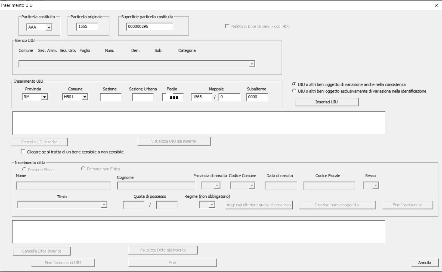

Sto eseguendo un frazionamento di un ente urbano cassitca B particella che “Frazionamento di un’area scoperta da censire come strade pubbliche, il mo problema e’ che quando presento il tipo lo stesso no passa il sistema con la seguente motivazione: identificativo uiu non presente in banca dati o soppresso .Fraziono la particella orginale e all’ costitita do AAA .
Poi procedo con la predispozione del’atto di aggiornamento fino alla schermata frazinamento uiu , inserisco la mia casistica B ed inserisco i dati come da foto allegata.

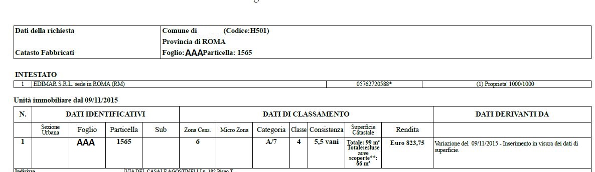

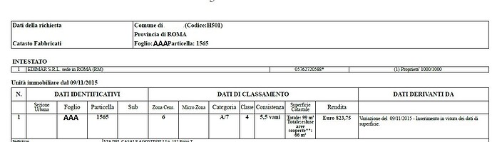

allego visura il mio immobile da frazionare al catasto fabbircati e con mappale intero.
Non riessco a capire dove sta l’erroe nell’insermento dei dati perche’ il sistema non trovi l’identificativo.
Nella schemrata quando inseirscoi dati
provincia - comune - sezione - sezione urbana - foglio - ecc
se i dati sono quel del fabbricati e non eistono sezioni li lasico in bianco
dove c’e sualterno indico 0000 o lasico in bianco (non esiste l sub )
Grazie a chi puo’ aiutarmi
Togli lo 0 dalla casella mappale e togli gli 0000 da subalterno
così dovrebbe funzionare
ok grazie per la info
