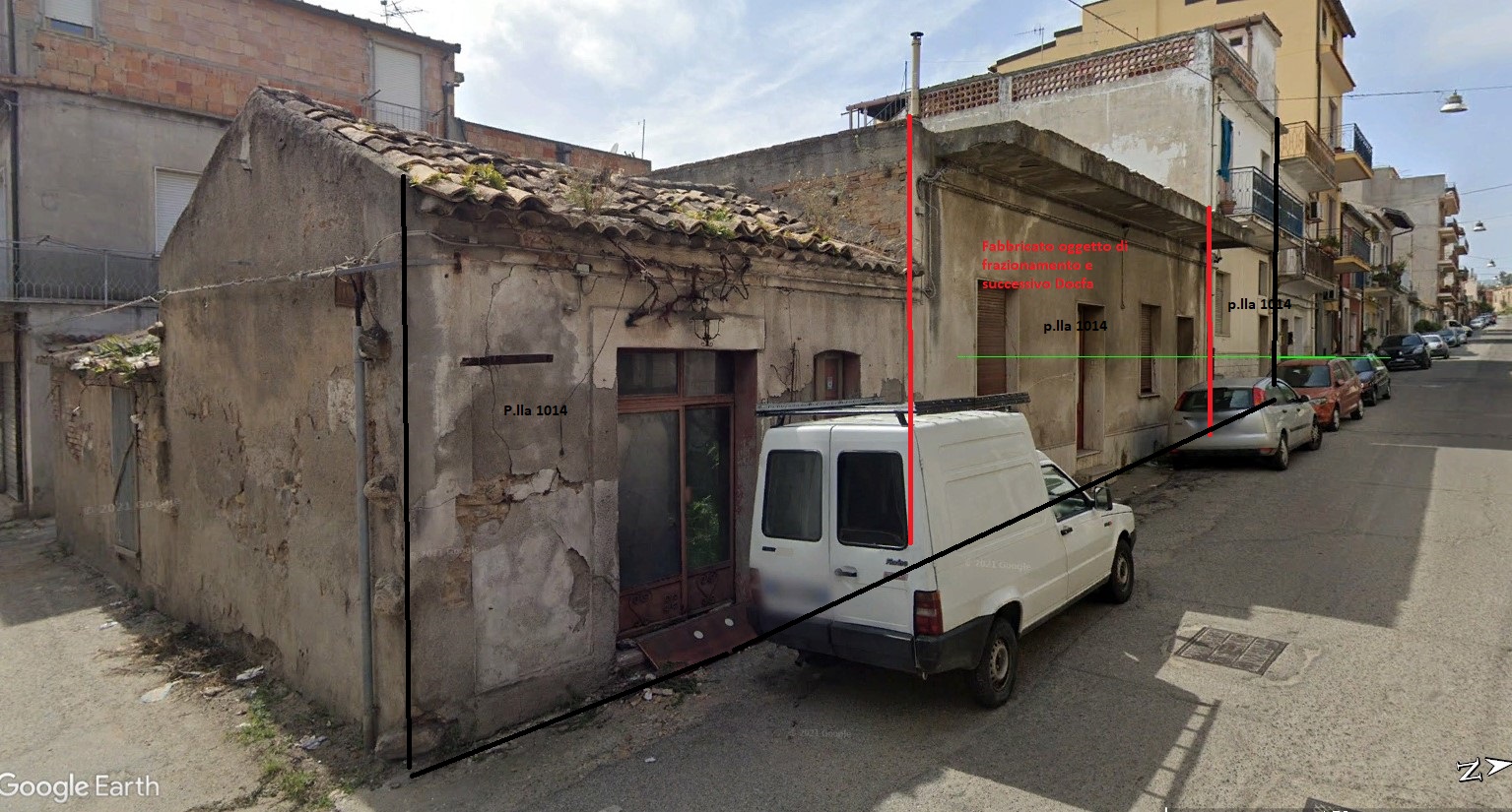

Mi scuso per la poca chiarezza , ho allegato lo schema dell’estratto evidenziando che la p.lla 1014 è composta da tre u.i. ( distinte per tipologia e struttura - forse erano unite un tempo , magari all’impianto ) .
Oggi devo procedere ( avendo il solo incarico della porzione rossa) al frazionamento e successiva procedura Docfa . Delle altre due non ho incarico ne tantomeno posso averlo ( alcuni si disconoscono e da informazioni sono fuori italia) .
Per la variata 1014 , dovendo aggiornare l’elaborato planimetrico il problema è contenuto , ma sussiste per la AAB , in quanto se ho ben capito dovrei procedere con il docfa per modifica di identificativo quantomeno , fermo restando che la planimetria risulterà conforme .

Ciao Giovanni,
attenzione a come procedi, secondo me serve l’incarico di tutti i 3 proprietari, perche tu vai a toccare aree con diritti comuni, che per essere sciolti richiedono l’intervento di tutti gli aventi diritti.
Ovviamente bisogna anche verificare le planimetrie depositate a catasto delle varie UI e gli atti di provenienza degli immobili, che non hai allegato.
Poi in ogni caso devi procedere a sistemare tutte le UI, perche se frazioni in tre porzioni e rendi il cortile comune devi aggiornare le planimetrie di tutte le UI interessate (vedi circolare).
Per semplificarti la vita (non eseguire aggiornamento ai terreni PreGeo) potresti procedere con il frazionamento all’urbano con elaborato planimetrico, ma in ogni caso per suddividere la corte comune a tutti e tre devi interessare tutti gli aventi diritto.
un saluto
Concordo pienamente con quanto asserisce e consiglia Sergio. A prescindere dalla irreperibilità dei soggetti confinanti, devi comunque agire in base a quanto definito dagli atti di proprietà; fatto salvo vecchi frazionamenti citati negli atti e mai introdotti in mappa, si ha una situazione di “particella edilizia condominiale”. Ti consiglio di agire in sintonia con lo studio notarile che verrà incaricato della compravendita.
