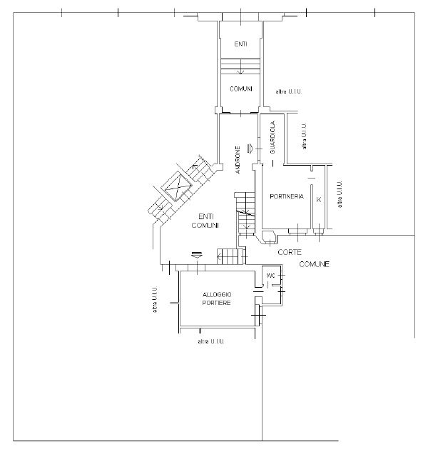

Buongiorno,
sono a chiedere cortesemente dei consigli dovendo precedere ad un frazionamento in previsione dell’ultimo incontro della mediazione, previsto agli inizi di giugno, che sancirà l’accordo.
La U.I.U. da dividere, costituita da una guardiola con cucina + una stanza con WC separate fisicamente, attualmente censita come BCC, è stata motivo di contenzioso e oggetto di rivendica da parte di tre condomini, eredi dell’unico proprietario dell’intero fabbricato di un tempo.
Le parti hanno comunque raggiunto un accordo extragiudiziale secondo il quale:
  1. al Condominio rimarrà, sempre come BCC, la guardiola con vani accessori (cucina in disuso) [2,0 vani]
  2. ai tre eredi la Stanza con WC in partita ordinaria. [1,5 vani]
Poiché da unità in partita speciale (BCNC o BCC) possono derivare solo u.i.u. in partita speciale (BCNC o BCC), avrei pensato di procedere con Docfa di “frazionamento per trasferimento di diritto” sopprimendo l’attuale BCC in cat A/4 e costituendo due nuovi BCC, sempre in categoria A/4 con la somma delle consistenze e delle rendite uguale a quella dell’unità soppressa, motivando in rel. tec. la procedura in quanto propedeutico alla mediazione.
Una volta trascritto l’accordo sarà possibile richiedere all’agenzia (con istanza o voltura?) l’intestazione del BCC a tre eredi.
Il Docfa di cui sopra, che sconterà 140€ di Tributi, impone l’aggiornamento sia dell’EP sia dell’Elenco Subalterni. Tuttavia una volta trascritto l’accordo in Conservatoria e ottenuta la Voltura del BCC in capo ai 3 eredi, che di fatto determina il passaggio della Stanza con WC a Partita Ordinaria, sarebbe necessario aggiornare nuovamente la descrizione di questa unità nell’Elenco Subalterni, mentre rimarrebbe invariato l’EP.
Per aggiornare la sola descrizione nell’elenco subalterni dell’unità, procederei come da vademecum docfa nazionale al parag 2.3.1.5 a pag 63 con causale in ALTRE - MODIFICA DESCRIZIONE ELENCO SUB.
La presentazione di quest’ultimo Docfa richiede il pagamento di ulteriori 70€ Tributi trattandosi di una unità oppure è esente per qualche motivo?
Le mie ipotesi sono fondate/corrette oppure conviene operare altrimenti?
Veramente grato a chi vorrà essere d’aiuto.
Saluti
Non ritengo corretta la strada che intendi percorrere in quanto non si renderebbe possibile la volturazione della porzione che andrà ai 3 eredi, mancando l’intestazione catastale. Inoltre non mi sembra corretto adottare la soluzione delle due planimetrie correlate, trattandosi nella fattispecie di una vera e propria “divisione”, in cui una delle due UIU va trattata a parte.
A mio parere si deve scorporare dal BCC la porzione oggetto di passaggio di proprietà, ma la si deve dichiarare come UIU in denuncia di NC a nome di tutti i proprietari del condominio (ovvero dei proprietari dei subb. che riportano l’utilità comune BCC).
Quindi la variazione del BBC, che cambia n. sub., sarà collegata alla dichiarazione NC.
Grazie per la risposta.
La strada da te suggerita era in realtà quella che avevo in mente, ma mi è stata vivamente sconsigliata dal referente dell’ufficio provinciale di Milano, visto che il titolo sarebbe stata la trascrizione di un accordo di mediazione non ancora sottoscritto (… e vedono come fumo negli occhi le intestazioni pro-quota millesimale)
La soluzione alternativa proposta è quella che ho riportato che funziona, ma mi interessava sentire l’opinione di chi, come nel tuo caso, è molto molto più esperto di me.
Perché dici che non è possibile la voltura della stanza con WC in base alla trascrizione dell’accordo transattivo.
Saluti
A questo punto sentirei un notaio; le attuali volture con il sistema della trascrizione a favore e contro, necessitano, a mio parere, di una ditta di partenza (poi, se trattasi di condominio di cento proprietari allora interviene una questione di praticità, altrimenti la norma catastale prevede la dichiarazione pro quota).
