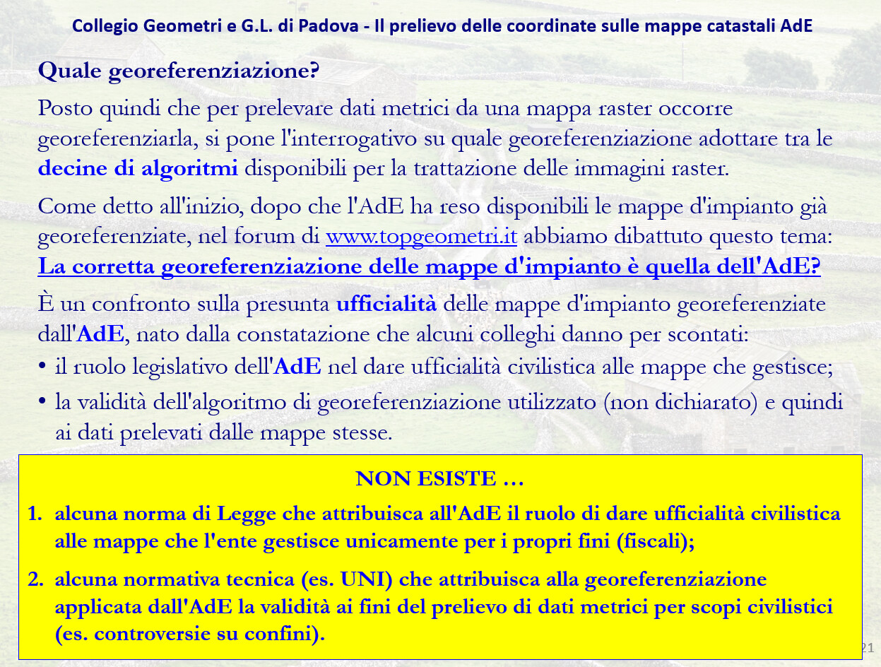

Non esistono le coordinate “ufficiali” rilasciate dal catasto !!!
In ottobre ho tenuto l’ennesimo corso online su questo tema insieme ad altri due colleghi altrettanto esperti in materia, ti riporto qui solo la slide dove ho ribadito il concetto:

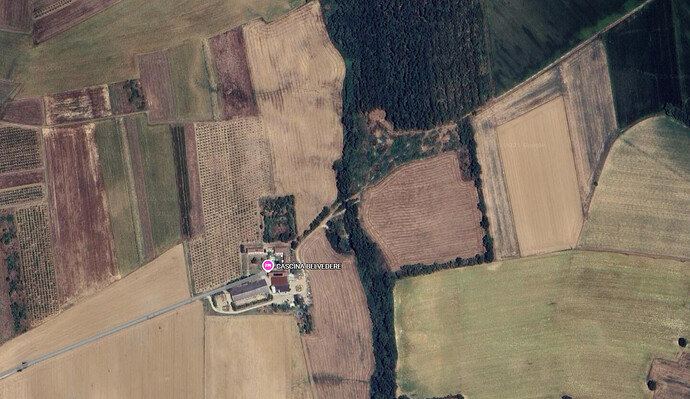

Allego una foto aerea della zona dove frazionare la strada.
La strada attraversa la cascina e (teoricamente) dovrebbe proseguire oltre ma è stata coltivata .dai miei clienti che sono proprietari dei terreni ai due lati della stessa.
