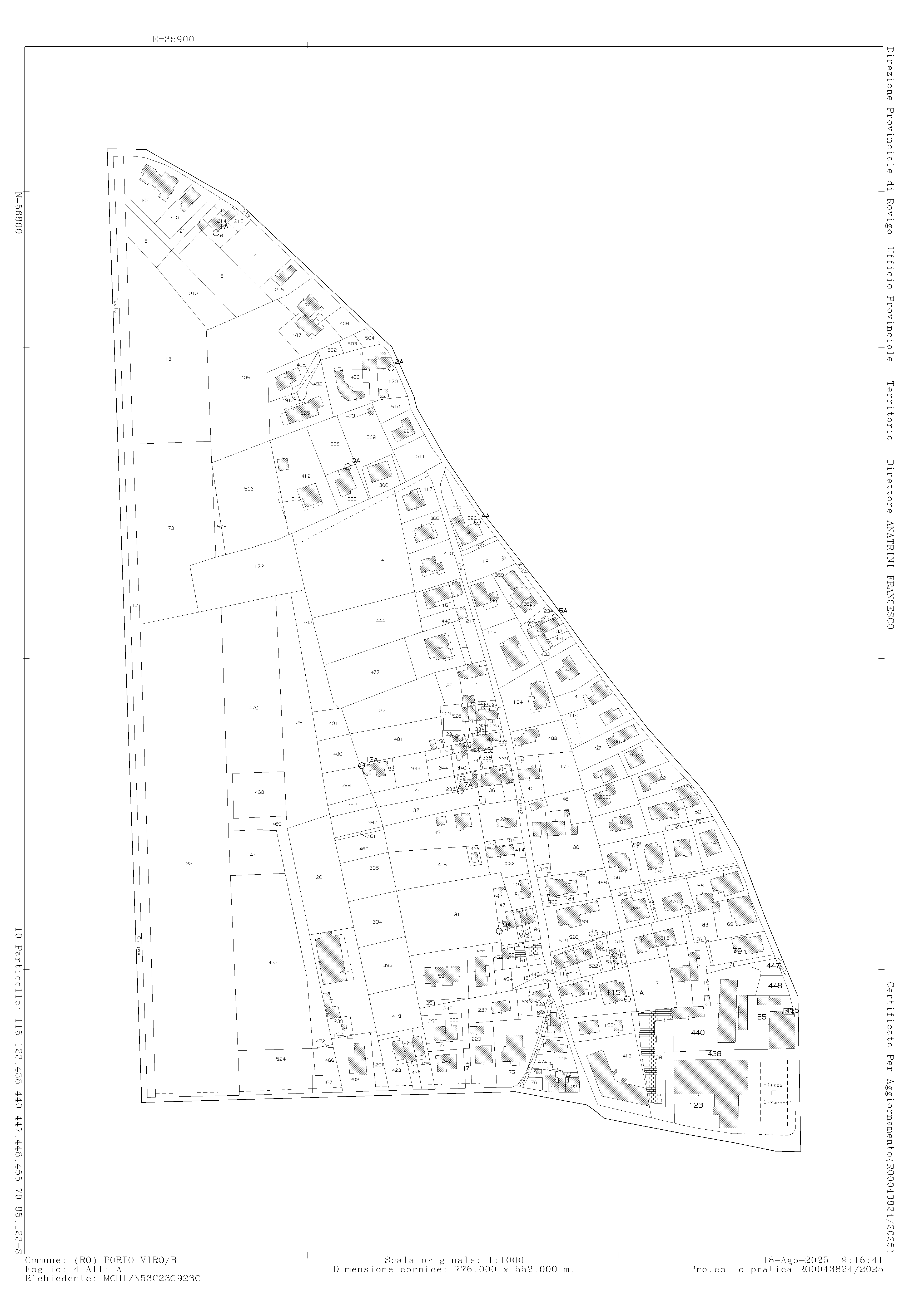

Ecco Gionata quanto richiesto. Grazie in anticipo. Ti rammento che il file dat è stato compilato come suggerito dal tecnico catastale e sospeso in automatico
Errori di Approvazione.pdf (30,0 KB)
OK, però mi occorre anche il PNG dell’EMP.!!
Pure il pregeo in PDF scartato…
In prima analisi nel censuario la p.lla 448 deve iniziare come SR.
Inoltre la p.lla 447 non mi pare sia stata trattara nella proposta di aggiornamento.
Comunque attendo quanto richiesto…
Si la particella 447 non è stata trattata perché ho inserito solo la linea tratteggiata Rossa (come indicato dal catasto) che identica il limite della sede stradala che è una cordonata in CA, mentre il 448 ho sbagliato IO è SR.

Sarà incredibile, ma ho il sospetto che dalla documentazione fornita trovo una anomalia (o discrasia) sul nominativo del Comune.
Al Catasto Terreni risulta dalla visura come:
immagine
e al Catasto Fabbricati risulta:
immagine
fino qui tutto OK.
Se apro il file RO_COMUNI.DAT trovo che il nome non coincide:
Pertanto io proverei ad aprire questo file (RO_COMUNI.DAT) che lo trovi nella cartella c:\PREGEO\ARH e andrei a modificare il nome del Comune, mantenendo sempre la lunghezza della riga come le altre.
Poi dovrai rielaborare il tutto … :crossed_fingers:
Fammi sapere. Grazie
PS: nel caso fosse questo il problema dovresti segnalarlo al settore PREGEO del Catasto di modo che venga comunicato alla SOGEI.
