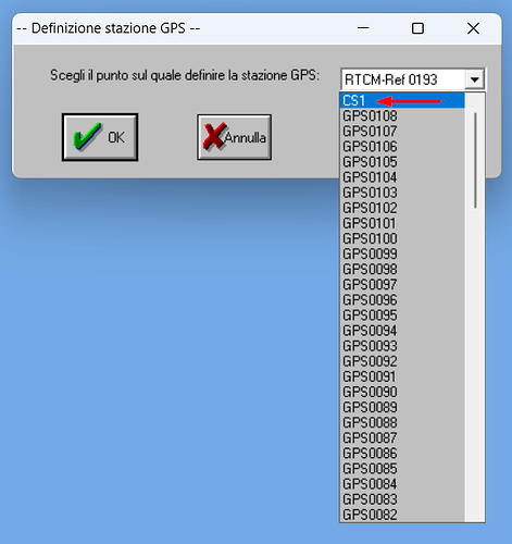

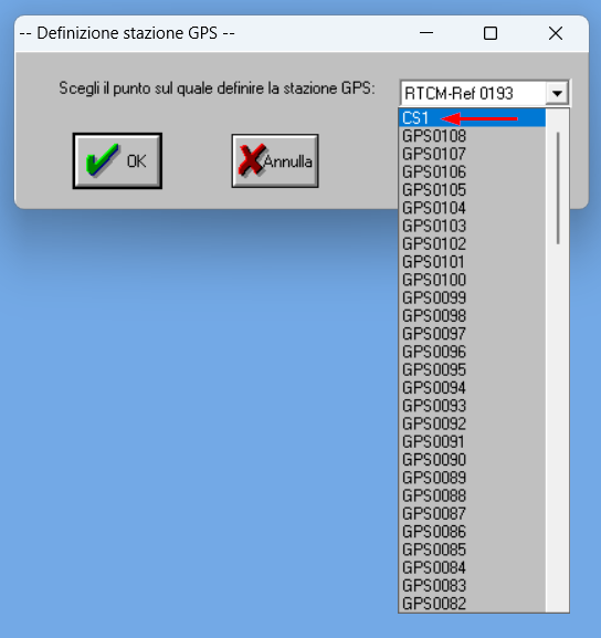

Poi importa il file XML come sai già fare. Come ti dicevo, Geocat ti propone quale base del rilievo la stazione permanente della rete NRTK, ma in questo tuo rilievo questa è a oltre 20 km, quindi ti conviene selezionare un punto locale altrimenti vai fuori dal campo topografico e puoi introdurre approssimazioni eccessive. Io qui, ad esempio, ho impostato il punto CS1.

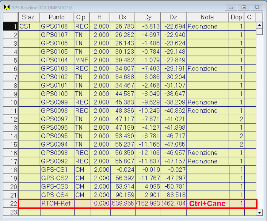

Inoltre, una volta importato il rilievo (e salvato con un nome effettivo), vai sull’ultima riga dove trovi la stazione di rete (presente come se fosse un punto rilevato) e cancella la riga premendo Ctrt+Canc da tastiera, altrimenti nel disegno CAD avresti sempre questo punto lontanissimo.

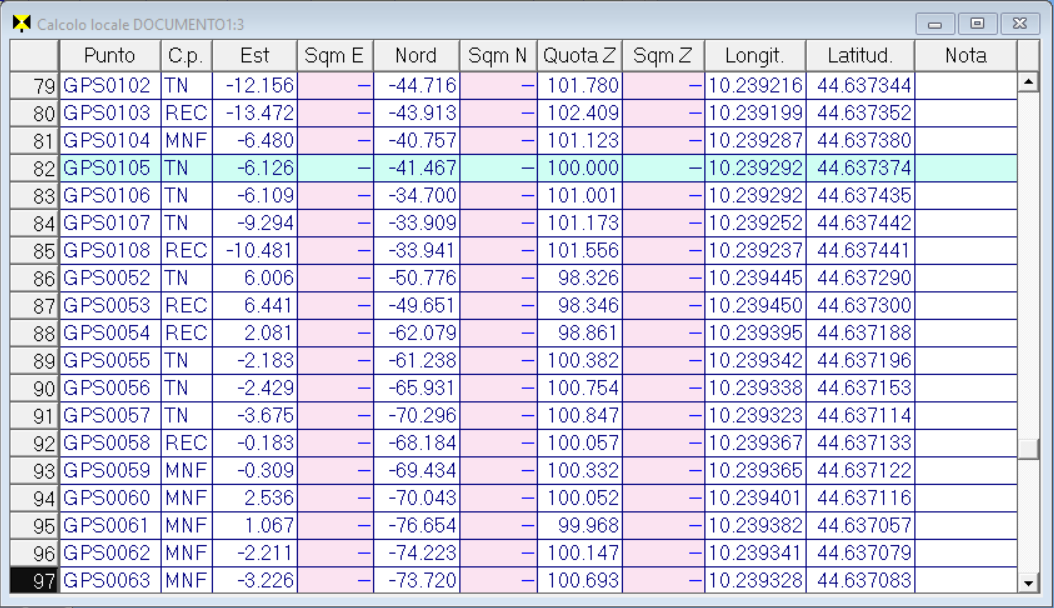

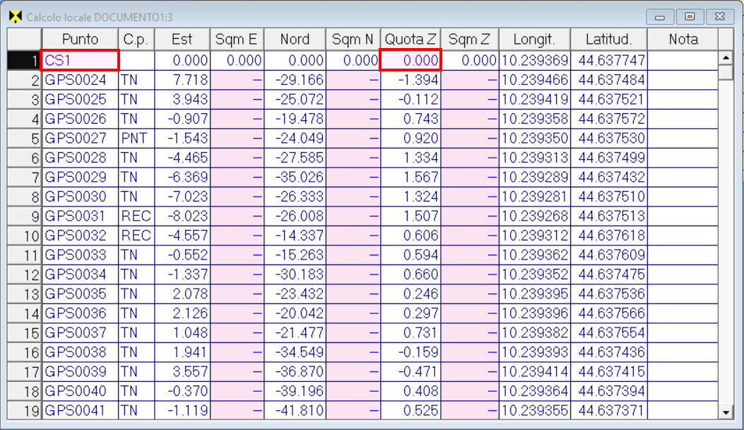

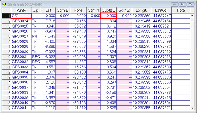

A questo punto puoi procedere con le elaborazioni. Ad esempio se attivi il calcolo locale (menù clic destro) ottiene le coordinate riferite alla base locale che hai scelto (CS1). Ovviamente anche le quote sono riferite alla quota di questa base assunta come 0.000:

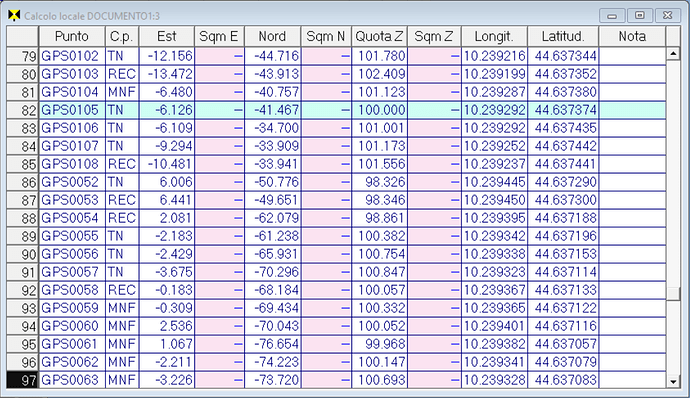

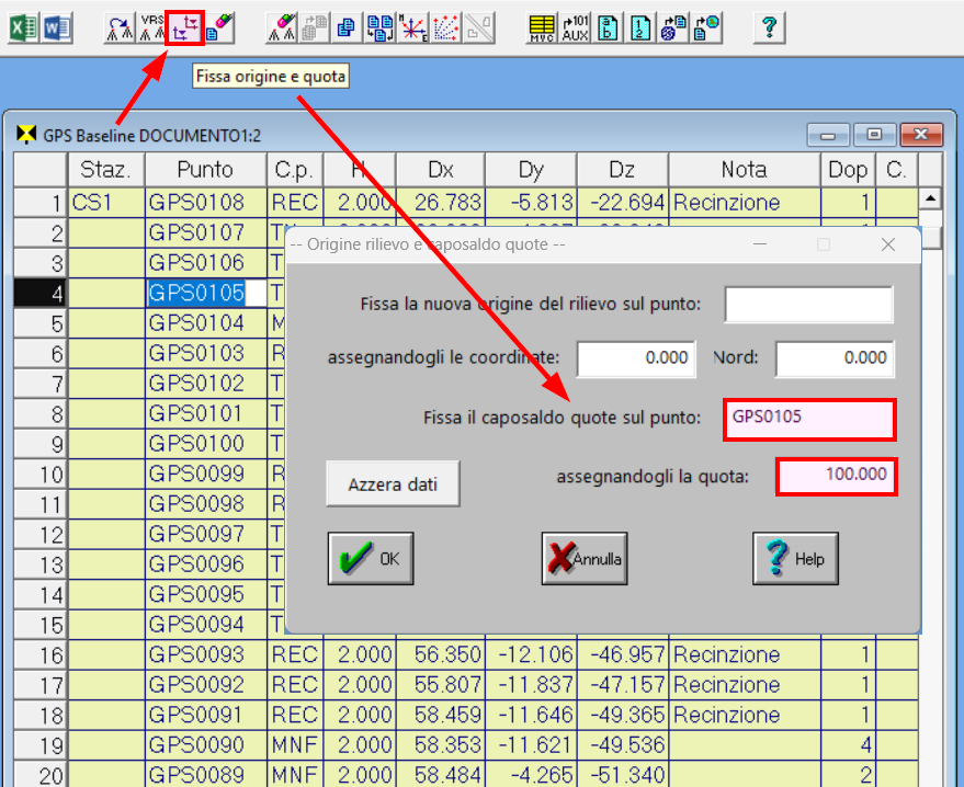

Se invece vuoi avere le quote riferite ad un tuo punto di caposaldo, devi fare così: dalla tabella GPS attiva l’icona Fissa origine e quota, si apre la relativa finestra nella quale inserisci il nome del punto di caposaldo e la quota da assegnargli (qui ad esempio GPS0105 a quota 100,000):
Così le quote verranno calcolate in base a questo caposaldo:

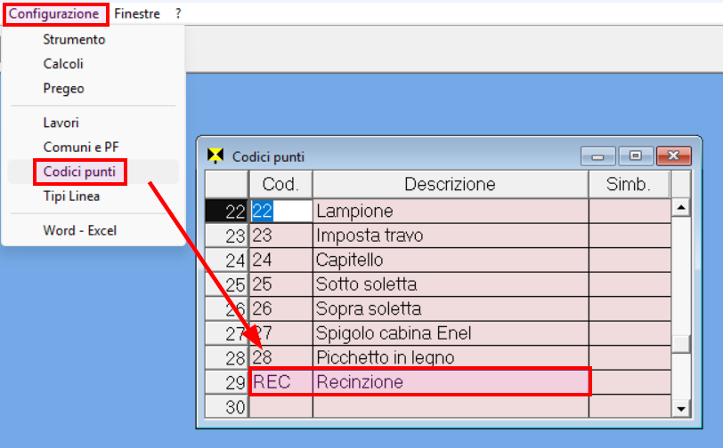

Come puoi vedere dalla tabella GPS sopra, tutti i punti ai quali tu nel rilievo hai attribuito il codice REC riportano nella colonna Nota la dicitura Recinzione. Questo è avvenuto perché io nella tabella che si apre dal menù Configurazione | Codici punti ho inserito (alla fine della tabella) la riga che associa quel codice a quella descrizione.
Ti dico questo perché tu potresti personalizzare questa tabella con i tuoi codici-descrizioni in modo da ottenere questo risultato anche per gli altri punti.

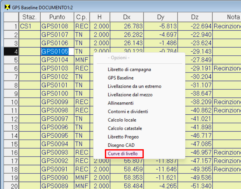

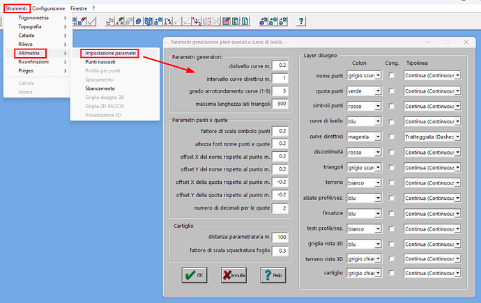

Passiamo alla parte altimetrica. La prima cosa che devi fare è attivare il menù Strumenti | Altimetrica | Impostazione parametri per impostare i parametri per la generazione dei piani quotati e a curve di livello:

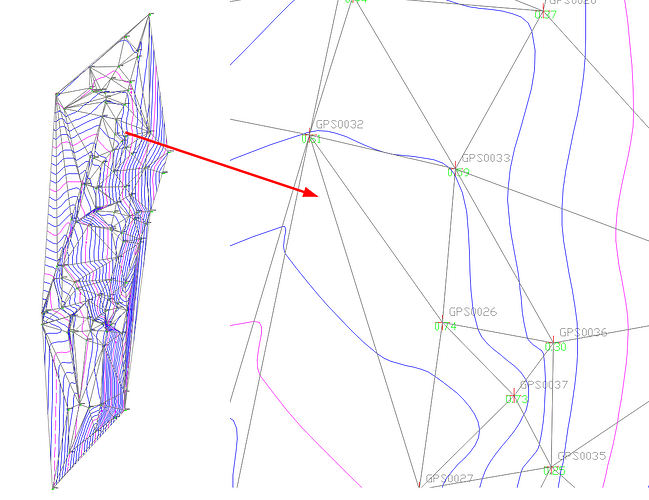

Dopodiché dalla tabella GPS attivi l’opzione Curve di livello del menù clic destro:

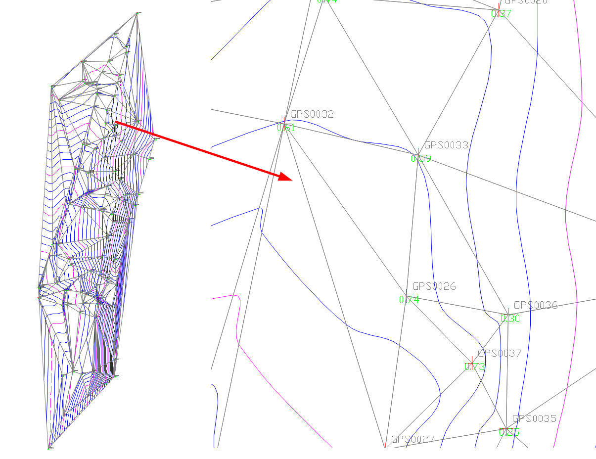

e ottieni sul CAD il disegno del piano quotato completo di punti, quote, triangoli e curve di livello (vedi qui sotto):

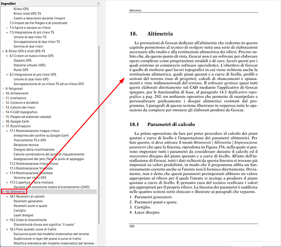

Con l’applicativo di Geocat di GstarCAD, potrai svolgere sul piano quotato ulteriori operazioni come l’estrazione di profili e sezioni. Per queste spiegazioni ti rimando alla consultazione della sezione Altimetria della guida in linea che si apre dall’icona ? (punto interrogativo) di Geocat:
